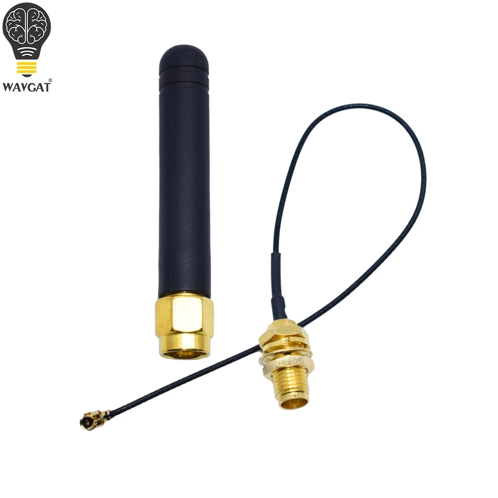

En ce qui concerne mon changement d’antenne : j’ai gagné en db (de 5 à 15/20) mais il y a toujours ce bug aléatoire de sms qu’il faut renvoyer. A voir si comme tu le disais c’est le module qui se met en veille ou bien le problème est côté opérateur. L’important c’est que ça marche plutôt bien en général et que c’est facile à utiliser :wink:

je n’ai toujours pas retrouvé de connexion avec ma SIM Free mobile alors que ma sim Orange c’est OK.
je penche sur une mauvaise réception…
as tu un lien pour l’antenne que tu as acheté?
merci
Salut @carfnann , n’espère pas de miracle avec l’antenne, j’en ai commandé une pour tester et le gain n’a été que de 3 dBm en moyenne, l’orientation joue pas mal, pour ma part j’ai commandé l’antenne dédié au SIM800L.
merci, j’ai tenté avec des antennes que j’avais sous la main mais pas mieux.
au vu de ton retour je préfère quitter Free Mobile, je vais me prendre un petit forfait chez Sosh
