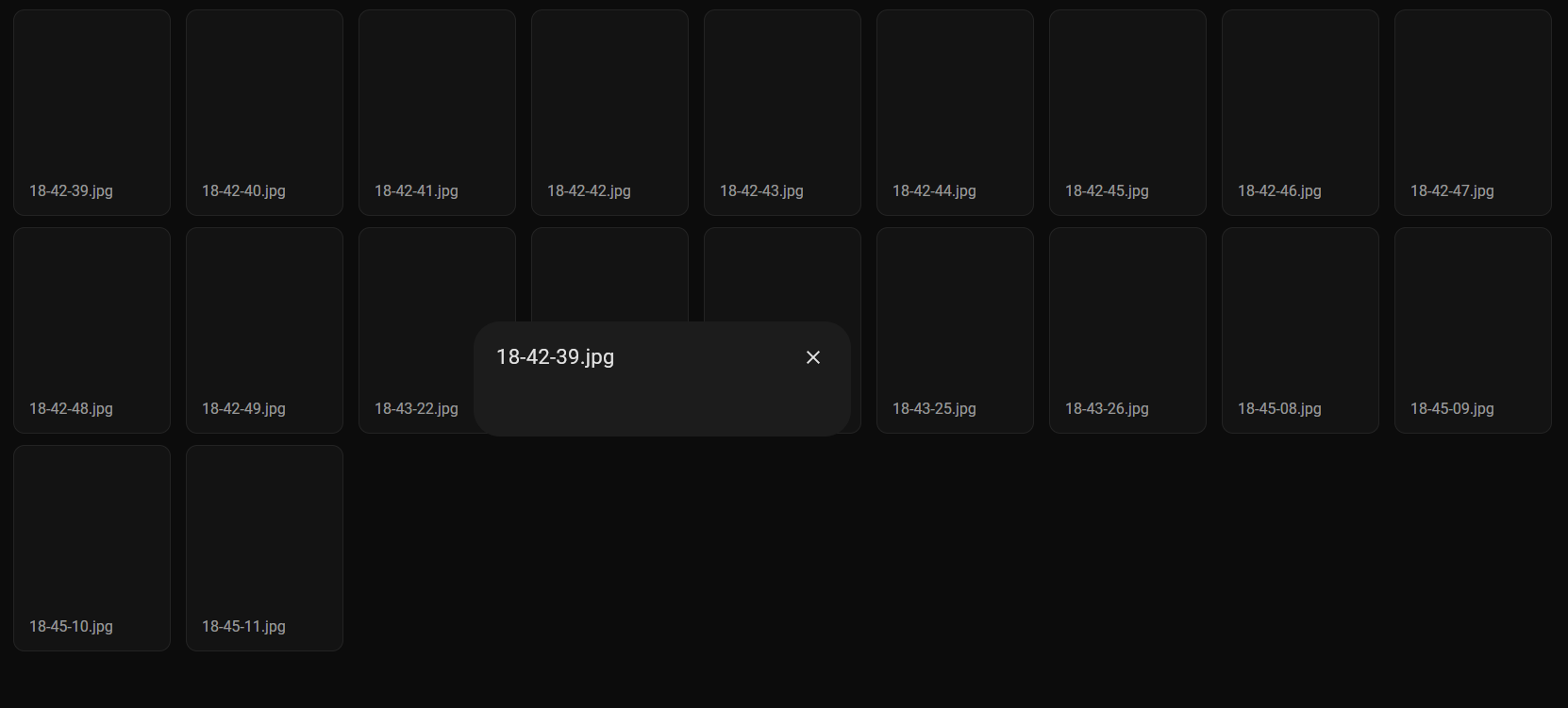

Mon autre problème reste cependant le visionnage d’image.
En effet, des images sont bien prises mais ne sont pas visible je ne sais pas pourquoi :confused:
