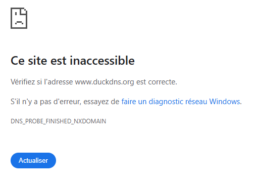

ça doit être un souci avec duckdns ( ce n’est pas très stable duckdns ). Il vaudrait mieux t’acheter un NDD chez OVH, tu n’auras plus de problème.
edit:
le site duckdns, n’est pas accessible !! C’est down …
surement DUCKdns qui est en vrac comme il y’a quelques jours
Le site est de nouveau opérationnelle.
Tu as ce site pour vérifier l’état des services
https://www.intodns.com/duckdns.org
Merci, ça fonctionne à nouveau.

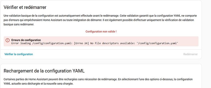

Bonjour, force de constater que dès que passé à l’OS 16.2, j’ai constaté à nouveau des « plantages » totalement aléatoires (plusieurs fois par heure mais pas régulièrement!) du système avec des messages de périphériques inconnus tels que l’intégration GCE IPX V4 ( même la carte Météo) et une impossibilité de trouver le fichier de configuration.yaml lors de ces plantages alors qu’ avant, et sans rien changer d’autre, cela fonctionnait parfaitement… Depuis que je suis revenu à l’OS 15.2 tout est redevenu stable… Exactement comme précédemment avec l’OS 16.0 & idem pour le 16.1…
L’accès qui manque au fichier de config ça ne me semble pas lié à la montée de version. C’est comme si l’accès disque ne fonctionnait pas.

Alors ici ce matin HA ne trouvait pas le configuration.yaml, démarrage impossible.
Je suis bien passé en 16.2
J’ai ensuite vu que un caractère “r” apparaissait au début de la 1ère ligne de mon config yaml ce qui créait l’erreur.
Je l’ai enlevé et ça a démarré, tout semble ok.

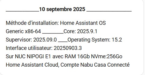

Retour en 15.2 et vraiment plus aucun problème mais je voudrai bien profiter des MAJ de l’OS tellement Home Assistant me plait!!!

Avec la 16.2 cela me donne l’erreur suivante ( notamment ):
Avec la 15.2 plus d’erreur!!!
