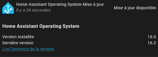

Idem j’ai plein d’erreurs qui sont apparues tout à l’heure à la MAJ de HAOS en 16.2 …je regrette d’y être passé!
J’ai Google, KNX, ble monitor en rade déjà et je ne vois pas comment solutionner. J’ai tenté une restauration mais cela me laisse en 16.2 même si je restaure sur la sauvegarde de cette nuit…une idée ?
Bonjour Stef_42, il est possible de revenir à l’OS précédent en tapant dans le Terminal: ha os boot other ou ha os update --version « 15.2 » pour une autre version depuis que je connais cette commande cela me permet de refaire fonctionner H.A.

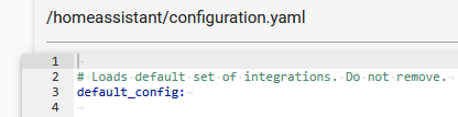

Ton erreur ressemble exactement à ce que j’avais ici, bizarre qu’un caractère puisse s’inviter en début du config.yaml… mais en l’enlevant tout est redevenu normal

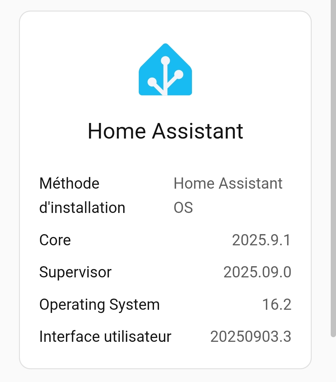

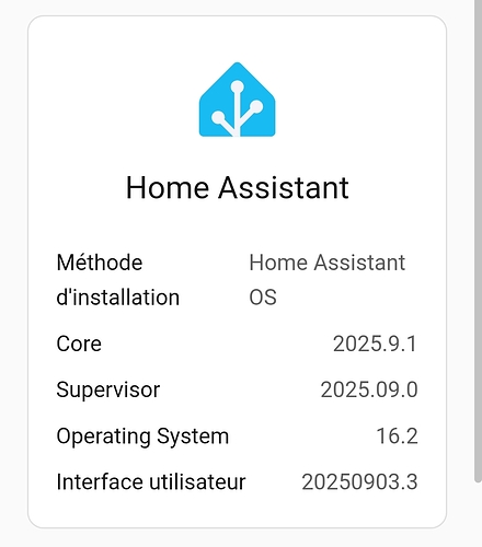

Pour ceux qui sont sous RPI5 j’ai fait la mise à jour HAOS en 16.2 et Core en 2025.09.1 a priori tout est OK !

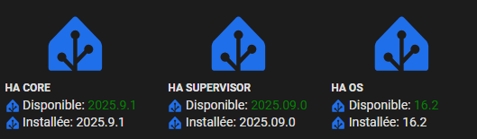

idem pas de soucis avec haos 16.2 sur RPI4 4Go.

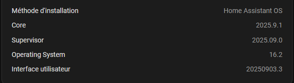

Passage en 16.2 sur un Nuc HP prodesk G400 Intel I5, pas de souci.

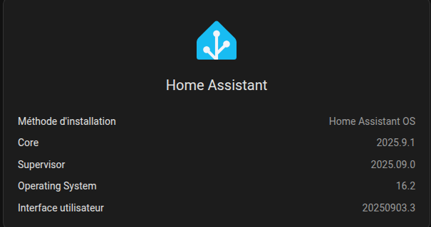

Je viens de faire la maj sur mon pi5 de prod de 16.1 à 16.2, RAS
