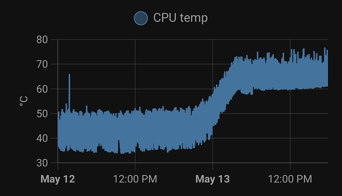

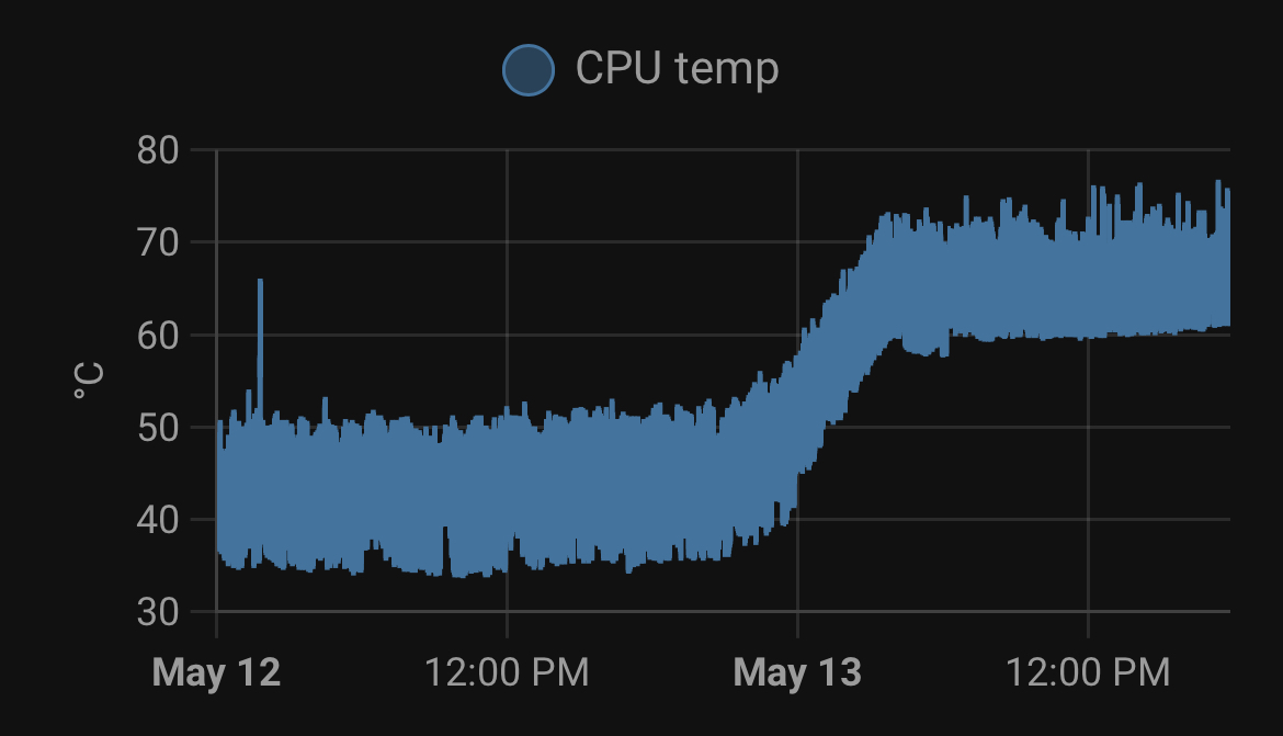

Ducoup je réouvre cette conversation mais je remarque le même phénomène, depuis que j’ai update à la version supérieur le cpu est passé de 16% d’utilisation à presque 60% et les températures de +30-40*C
Tous ça en l’espace d’une nuit.
Même en downgardant à une backup les températures ne bougent pas

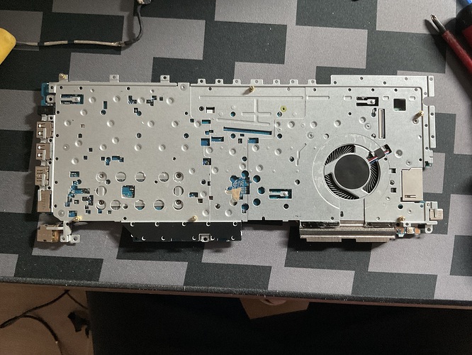

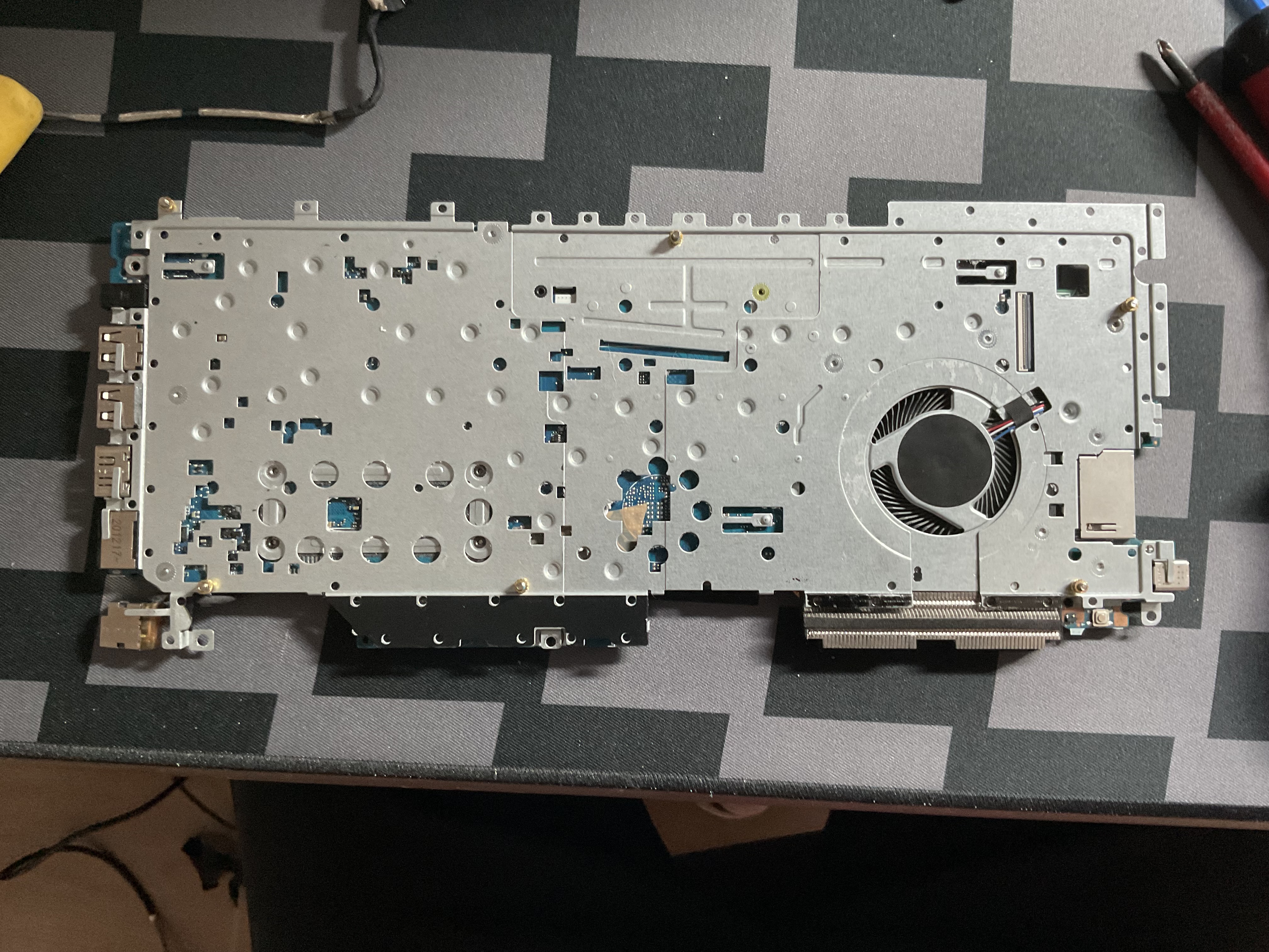

Après a savoir que c’est un PC HP de base qui n’est plus dans son boiter d’origine. Image à l’appuie
