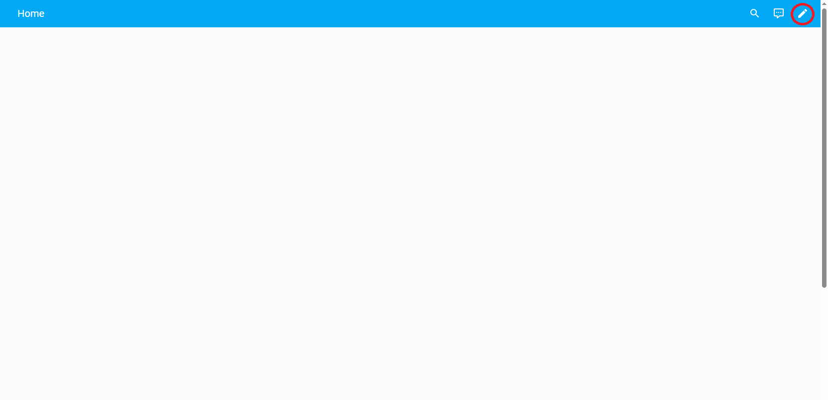

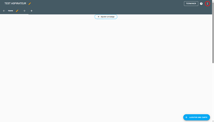

Tu crées un template de button-card :

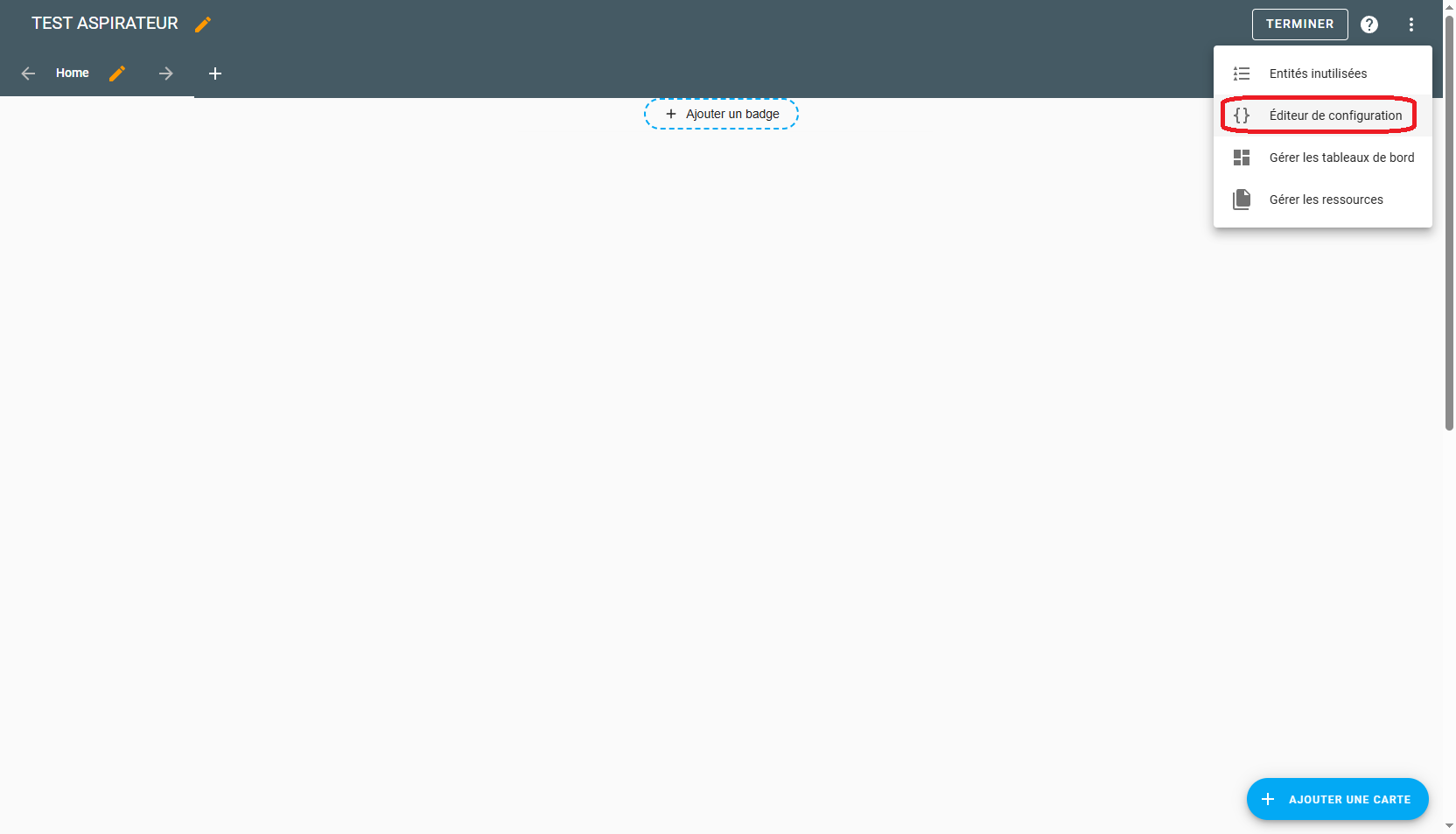

Sur le tableau de bord où tu veux mettre ta carte avec les prises connectées, tu cliques sur le crayon en haut à droite :
ensuite tu cliques sur « Ouvrir le menu du tableau de bord » (les trois petits points en haut à droite) :

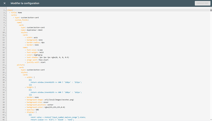

puis tu cliques sur « Editeur de configuration » :
Tu vas arriver sur une fenêtre de ce type :
Là, avant « views: », tu vas pouvoir créer ton template.

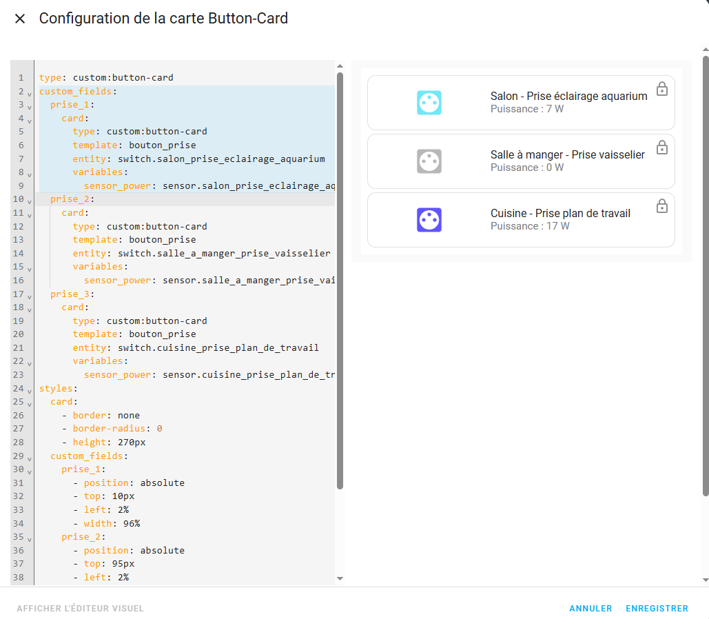

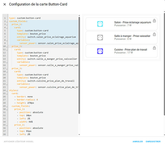

Le code de la carte :
type: custom:button-card
custom_fields:
  prise_1:
    card:
      template: bouton_prise
      entity: switch.salon_prise_eclairage_aquarium
      variables:
        sensor_power: sensor.salon_prise_eclairage_aquarium_power
  prise_2:
    card:
      entity: switch.salle_a_manger_prise_vaisselier
      variables:
        sensor_power: sensor.salle_a_manger_prise_vaisselier_power
  prise_3:
    card:
      entity: switch.cuisine_prise_plan_de_travail
      variables:
        sensor_power: sensor.cuisine_prise_plan_de_travail_power
styles:
  card:
    - border: none
    - border-radius: 0
    - height: 270px
  custom_fields:
    prise_1:
      - position: absolute
      - top: 10px
      - left: 2%
      - width: 96%
    prise_2:
      - top: 95px
      - left: 2%
      - width: 96%
    prise_3:
      - top: 180px
      - left: 2%
      - width: 96%

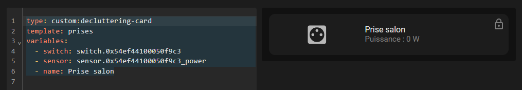

j’ai pas de solution avec auto-entities et button-card avec deux entités différentes. Il te faudrait utiliser un template dans le filtre de auto-entites, mais je n’y connais rien.
Tu pourrais utiliser décluterring-card ou streamline-card et faire un template de ta carte button-card et l’utiliser dans ton dasboard , juste en mettant les entités de t’es prises
decluterring template:
decluttering_templates:
  prises:
    card:
      entity: '[[switch]]'
      label: |
        [[[ return 'Puissance : ' + states['[[sensor]]'].state + ' W'; ]]]
      show_name: true
      show_last_changed: false
      show_state: false
      show_label: true
      color: auto
      color_type: icon
      icon: mdi:power-socket-fr
      styles:
        name:
          - font-size: 95%
          - letter-spacing: 0em
          - font-familly: cursive
          - justify-self: start
          - padding: 0px 0px
        label:
          - color: gray
          - font-size: 90%
          - justify-self: left
          - padding: 0px 0px
        icon:
          - color: |
                if (states['[[sensor]]'].state > 90) return "red";
                if (states['[[sensor]]'].state > 75) return "rgb(252, 152, 3)";
                if (states['[[sensor]]'].state > 30) return "#0ec91e";
                if (states['[[sensor]]'].state > 10) return "#6054ff";
                if (states['[[sensor]]'].state > 0) return "#71e8f5";
                return "#b8b8b8";
        card:
          - height: 80px
      layout: icon_name_state2nd
      tap_action:
        action: toggle
      lock:
        enabled: true
        unlock: double_tap
le code à utiliser dans le dashboard :
type: custom:decluttering-card
template: prises
variables:
  - switch: switch.0x54ef44100050f9c3
  - sensor: sensor.0x54ef44100050f9c3_power
  - name: Prise salon

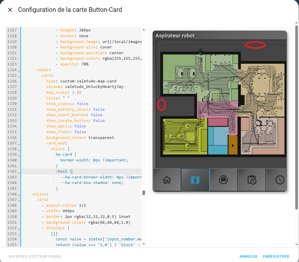

À afficher un robot aspirateur avec ça map par exemple :rofl:
Pourquoi utiliser valetudo-map-card ?
button-card ne suffit pas ?
Même pas vu que la bordure qui faisait ch… a été supprimée sans avoir besoin de card-mod (encore une possibilité de custom:button-card)
EDIT : ah oui, j’avais oublié valetudo-map-card :grin: et effectivement il y a plein d’autres custom cards qui sont très utiles ne serait-ce que pour simplifier l’affichage de graphiques.

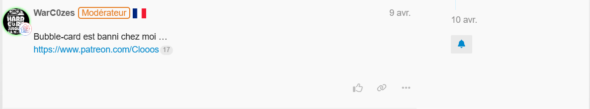

Ca c’est un autre sujet, je ne cautionne pas le systeme de patreon pour avoir des codes de cartes.
C’est comme si tu demandais de l’argent pour montrer les code de button-card que tu fais ou utilise…
Des sous ?!? Non, non, juste l’apéro :grin:

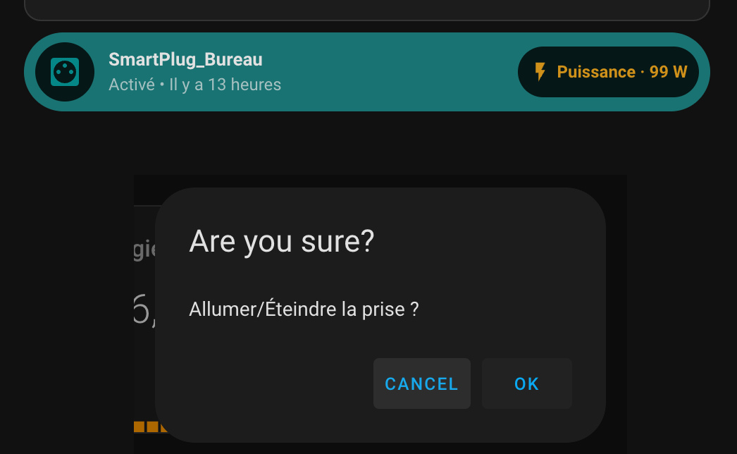

Salut :wave:t2:
Je reviens donner des nouvelles :blush:
J’ai commencé hier soir à revoir mes cartes de prises électriques.
Et bien que la politique de bubble card n’est pas fameuse, je vais quand même continuer à les utiliser :sweat_smile:
Ce que je voulais avec la carte burton-card c’était le verrouillage contre le clic accidentel.
La bubble card ne permet pas de le faire mais je peux avoir une invite de confirmation qui me permet d’éviter les clic accidentel :
Bon jusque là, ça va.

      } !important;
  .bubble-sub-button-1 > ha-icon {
    color:
        ${hass.states['sensor.smartplug_bureau_power'].state > 110
          ? 'rgb(255, 0, 212)'
          : hass.states['sensor.smartplug_bureau_power'].state > 100
          ? 'rgb(255, 0, 0)'
            : hass.states['sensor.smartplug_bureau_power'].state > 90
            ? 'rgb(252, 152, 3)'
            : hass.states['sensor.smartplug_bureau_power'].state > 80
              ? 'rgb(255, 255, 0)'
              : hass.states['sensor.smartplug_bureau_power'].state > 60
                ? 'rgb(87, 255, 0)'
                : hass.states['sensor.smartplug_bureau_power'].state > 40
                  ? 'rgb(0, 255, 127)'
                  : hass.states['sensor.smartplug_bureau_power'].state > 20
                    ? 'rgb(0, 203, 255)'
                      ? 'rgb(0, 77, 255)'
                      : hass.states['sensor.smartplug_bureau_power'].state > 0
                        ? 'rgb(0, 0, 255)'
                        : 'rgb(145, 145, 145)'
        } !important;
  .bubble-sub-button-1 {
    opacity: 0.8 !important;
    background-color: rgb(0, 0, 0) !important;
    font-weight: bold;
    color:
          ? 'rgb(255, 0, 0)'
                ? 'rgb(87, 255, 0)'
                      ? 'rgb(0, 77, 255)'
                        ? 'rgb(0, 0, 255)'
        } !important;
J’ai donc un changement de couleur du texte du sous-bouton ainsi que son icône quand la puissance prend des valeurs particulière.
Sachant sur la prise est nommée switch.smartplug_bureau et l’entité de sa puissance est sensor.smartplug_bureau_power.
Vous pensez que c’est possible de faire du auto-entites ?
Le decluttering-card c’est un peu complexe pour moi…
Custom:button-card aussi apparemment :grin:
