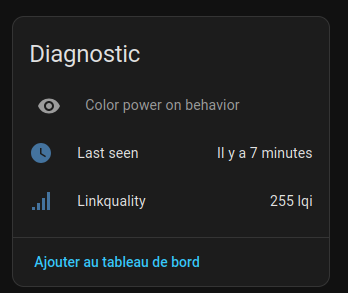

Avec le code de l’automation ça serait peut-être plus clair :wink:
Tu as éventuellement activé le suivi sur les appareils en rapports vu que tu utilises Z2M et mqtt et que ce n’est pas forcément activé par défaut
cdt
Merci j’ai trouvé ou activer cette option et c’est fait !

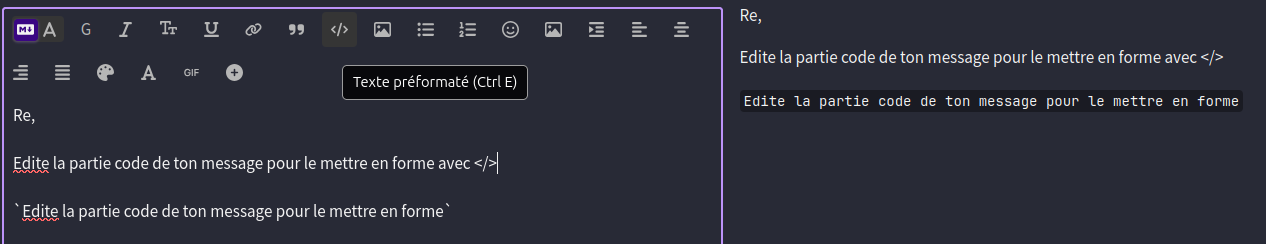

Re,
Edite la partie code de ton message pour le mettre en forme avec </>
cdt

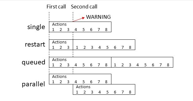

Voire aussi le mode d’execution si parfois tu as plusieurs trigger très rapprochés:
