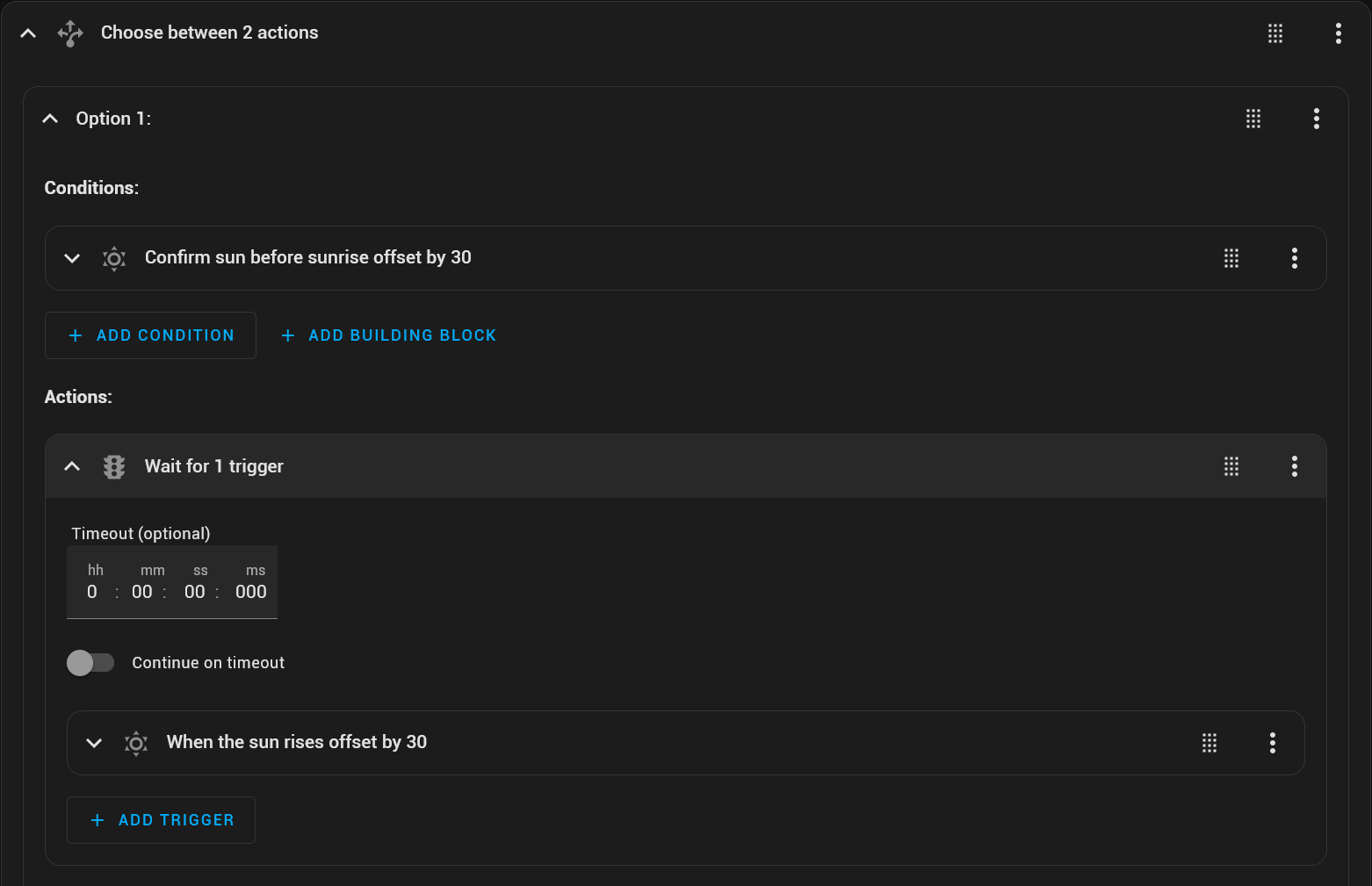

Pouvez-vous m’aider à comprendre comment fonctionne « l’attente d’un trigger »’ ?
Ce que je souhaite faire (pour le test, j’ai décaler le déclenchement de ce « Choose » à 6h30 du matin) :
- Est ce que l’heure est inférieur à (lever du soleil + 30 min) ?
- Si c’est vrai, alors je veux attendre que l’heure soit égal à (lever du soleil +30 min).
J’ai mis ça en condition 1 :
Résultat ce matin :
- Déclenchement script à 6h30 et Lever du soleil à 6h45:
- La notification (à la place des volets) s’est déclenchée à 6h45 sans prendre en compte l’offset de 30 min du bas de la capture.
