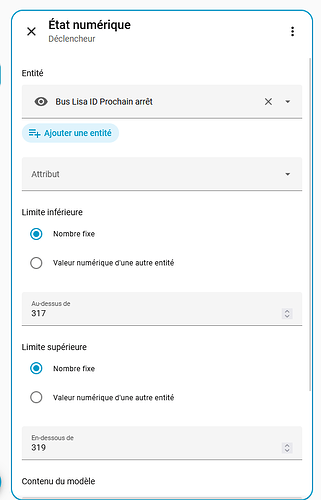

Je fais une automatisation toute bête
je veux juste déclencher une automatisation quand une entité à une certaine valeur.
Je trouve curieux qu’on ne puisse pas dire simplement une valeur mais seulement un seuil !
Par exemple pour checker une valeur à 318 je suis obligé de dire entre 317 et 319 !! ?

ça doit marcher aussi avec un état classique pour l’égalité

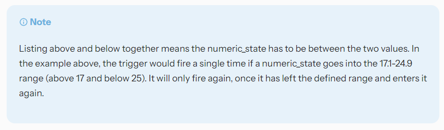

La documentation des déclencheurs explique que « Etat Numérique » c’est pour gérer les seuils. Et que c’est « Etat » tout court, comme le donne @Pulpy-Luke qui est fait pour déclencher quand l’entité prend une valeur fixe.
D’ailleurs ça dit aussi que ton test avec au-dessous et en-dessous va lancer l’automatisation 2 fois, une fois quand ça rentre dans la plage 317-319 et une fois quand ça en sort.
C‘est meme pas que ça doit fonctionner comme dit @Pulpy-Luke, c’est que ça à toujours fonctionner, il faut juste se donner la peine de taper une valeur…
ça j’en suis pas sur du tout sauf à inverser limite inferieure et supérieure, mais dans l’ordre ou il les a mises au dessus de 317 et en desoous de 319 ça se lancera que quand il y aura bien 318 qu’on vienne d’une valeur plus grande ou plus petite.

bah c’est bien se que je dit, il déclenchera quand il sera = à 318 dans son exemple
”the trigger would fire a single time if a numeric state goes into the range” et non pas 2 fois comme tu l’as dit
rtfm carefully :rofl:
Au temps pour toi, t’as raison j’avais effectivement mal lu la suite :wink:

Je vais donc utiliser l’état
Je ne l’avais pas compris comme ça
