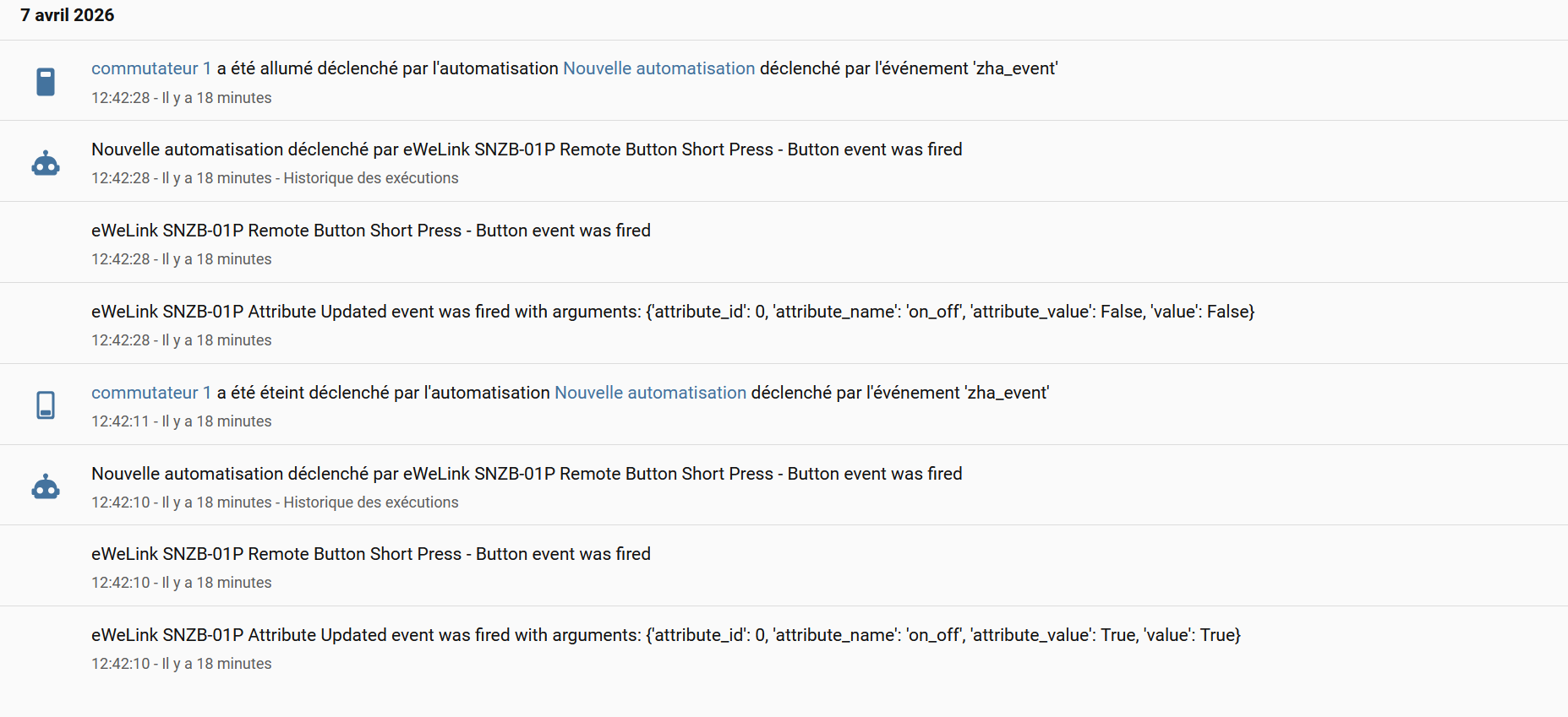

Et pour l’historique…
J’ai bien les traces de mes appuis.
Et les activités, si je zoome, je n’ai pas grand-chose parce que les données sont en heure:minutes:secondes et qu’il me faudrait voir où les dixièmes de secondes se perdent
cf. la capture d’écran suivante (depuis le PC, j’ai attribué une IP statique à HA pour me simplifier la vie future)

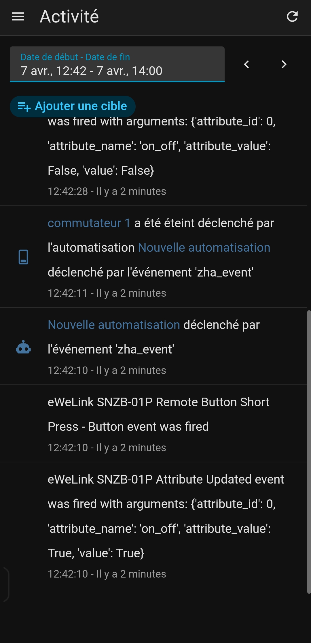

et sur smartphone (ici, je l’éteins et au-dessus qui n’est pas complet, je l’allume)

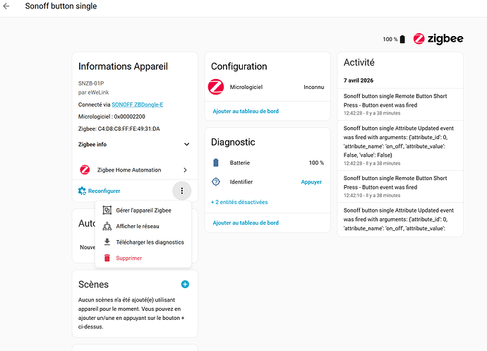

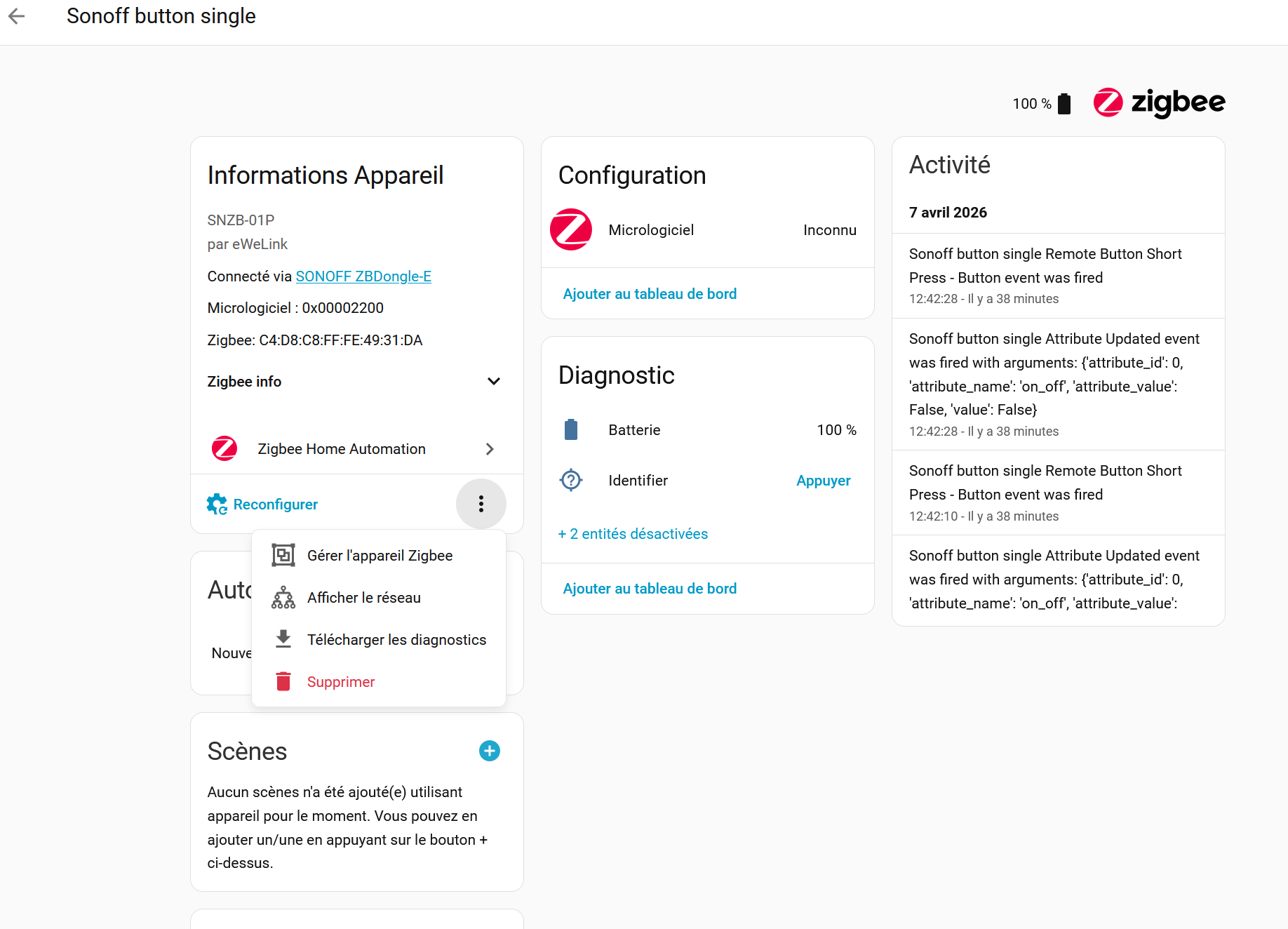

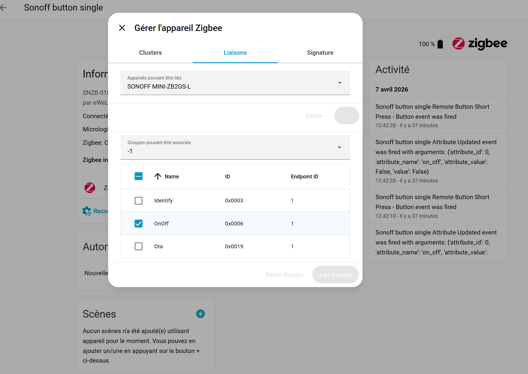

Humm, ca dépasse un peu mes compétence du jour, mais en fouillant j’ai :
si je vais sur zonoff button single
puis sur gérer l’apareil zigbee, ongle liaisons :
j’ai pu choisir mon module, et cliqué sur lier, mais ca mouline pendant 3 plombe et il ne se passe rien (pour info, j’ai supprimé l’automatisation impliquant ce bouton avant)

Pense a réveiller le bouton pendant que ru fais la liaison en appuyant dessus

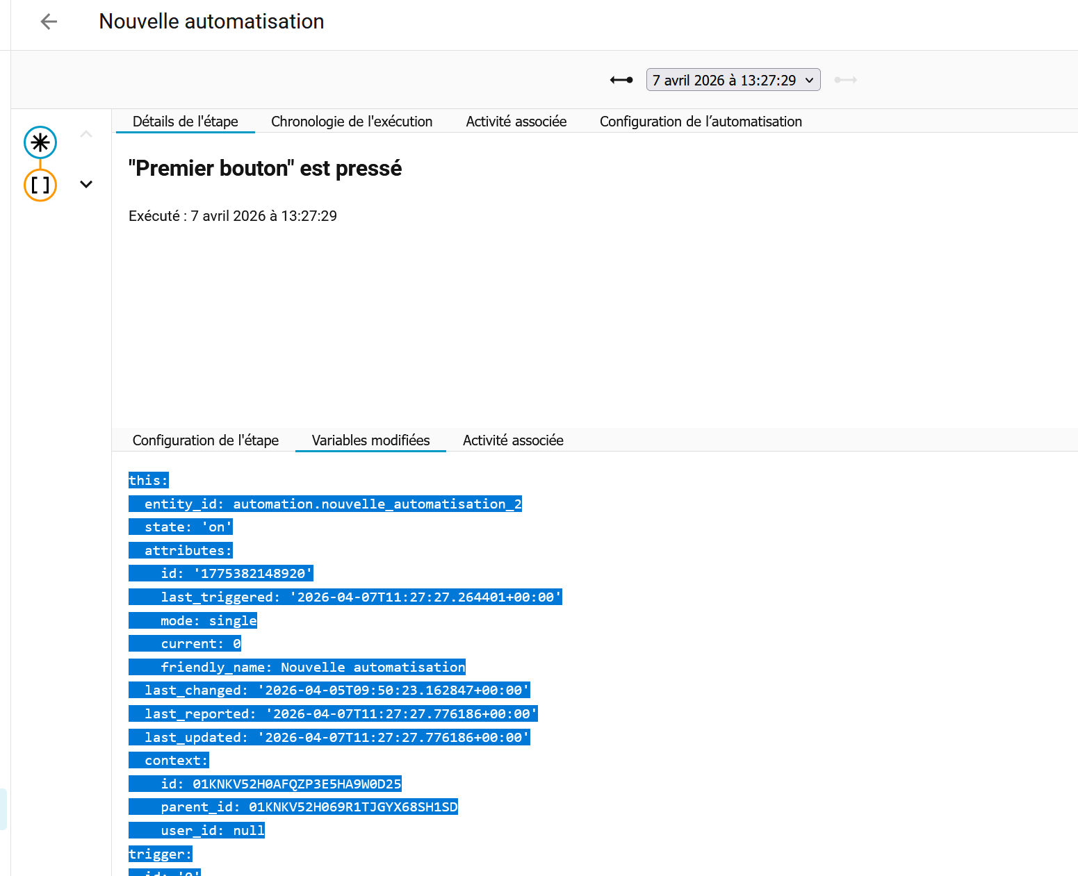

ok tu veux dire depuis cet écran ?
voici le contenu :

malin
alors pour le coup la liaison se fait instantanément, mais il n’y a rien qui se déclenche si j’appuie dessus après…
mais il y a surement autre chose à configurer ??
