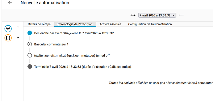

il faut regarder l’onglet chronologie de l’exectution

Ok, ok, alors
il dit 0,6s, mais je suis prêt à parier que c’est plus, plutôt 0.9s ou 1,1s
J’ai fait une vidéo, je pourrais m’amuser à mesurer au 25e de second près le temp entre mon appuie et le déclanchement avec le son du bouton et du relay… mais bon

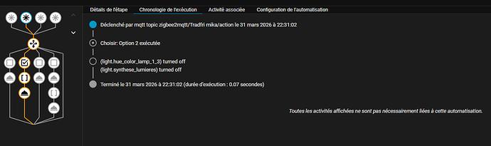

Reste à savoir si le temps entre les deux est avant ou après. En tous les cas, l’exécution me semble peu véloce. Pour comparer (mais sans vraiment comparer, car probablement pas le même hardware ni réseau zigbee), regarde ce que ça donne chez moi pour une automatisation un peu plus complexe :
Attention au ressenti aussi, tu n’auras rien d’aussi rapide qu’une installation classique (interrupteur et ampoule filaire sans connexion). Quelque chose qui me parait « normal » avec dix ans de domotique peut paraitre lent à quelqu’un qui débute, mais normal vis à vis de la technologie. Même si, à chaque fois que la latence restait vraiment perceptible, c’était un problème de routage ou de performance machine.
Je comprends, mais entre 0,07s et 0,6s le rapport et de 10x !

Je m’auto-réponds pour compléter la recherche de la latence :
  • Déclenchement de la « bascule » depuis HA app : bonne réactivité de l’ordre du dixième de seconde
  • Déclenchement de l’automation depuis HA app : bonne réactivité de l’ordre du dixième de seconde
  • Déclenchement de l’automation depuis le bouton : forte latence
Ceci me laisse à penser que l’automation s’exécute rapidement et que la lattence la précède, soit parceque le bouton « attend » avant d’envoyer l’info, soit parce que HA met du temp à déclancher l’automation une fois le signal du bouton reçu

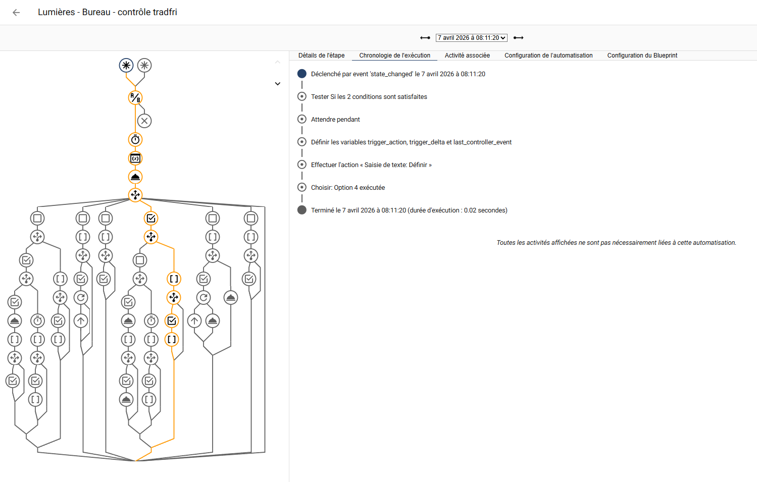

une exemple avec une automatisation de gestion de telecommande (IKEA tradfri) chez nous (mais en Z2M :
0.02s de temps d’execution.
(PS tous les autres cas compliqués sont la pour gérer les différent types d’appui : court, long, double sur les deux boutons de la télécommande, c’est là que se fait l’attente pour verifier l’absence de double appui si un double appui est paramétré dans le blueprint)

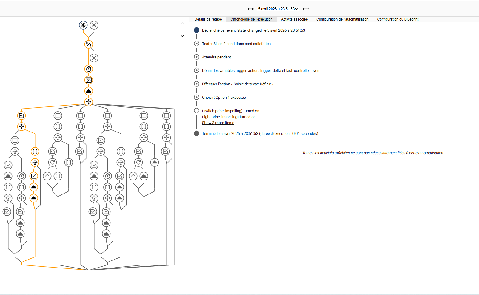

un autre exemple sur un bouton ou le long press est défini:
0.04s d’execution pour l’appui court pour allumer deux lumières.
