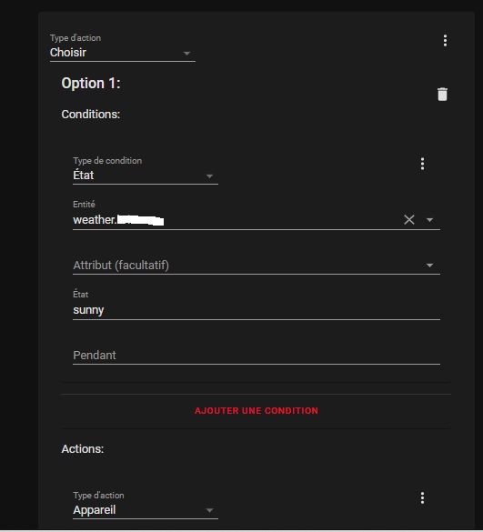

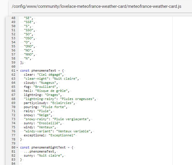

Bon, je gratte un peu, j’essai d’ajouter une condition
et ajouter un état éclaircies ou ensoleillé vu ici
et je pense que ça pourrait le faire :crossed_fingers:
Mais je vois pas comment le rentrer :roll_eyes:
bonjour
essaye dans outil de développement:
{{states('weather.maison')}}
et tu verra l’état actuel ca t’aidera peut être.

pour ton automation:
trigger
etat de weather
choix 1
condition il pleut et les volet son ouvert
action je ferme
choix2
condition il fait beau et les volet sont fermés
action j’ouvre
