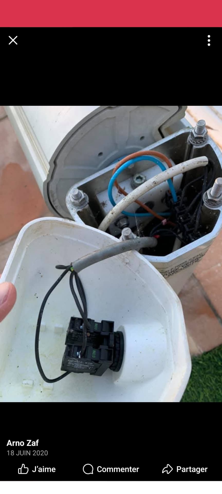

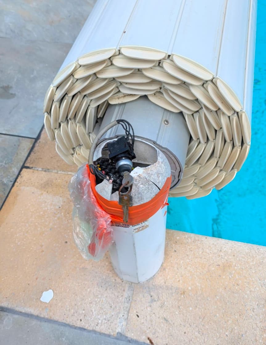

Bonjour, je souhaite domotiser mon volet de piscine.
L’objectif est de pouvoir l’ouvrir à distance lorsque la grêle est annoncée ou lorsque je pars le matin.

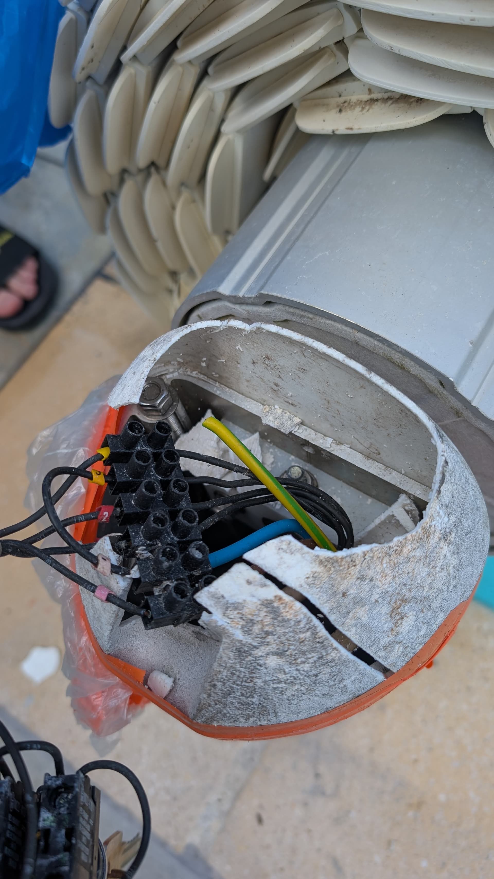

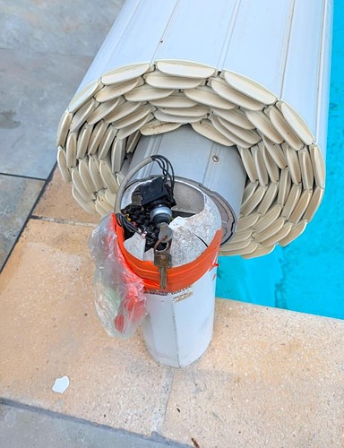

Mon volet de piscine est un Abriblue (les capots ont été changés)

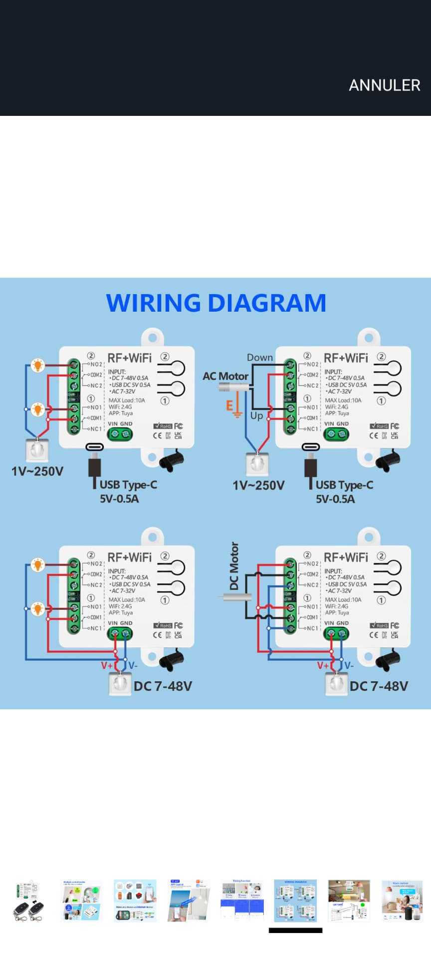

J’ai acheté ce kit pour le domotiser
Comment me conseillerez vous de le brancher ?
PS : J’ai bien conscience des risques liés à la fermeture mais ce n’est pas l’objectif (si cela m’arrive, je le ferai en visualisant mes caméras)

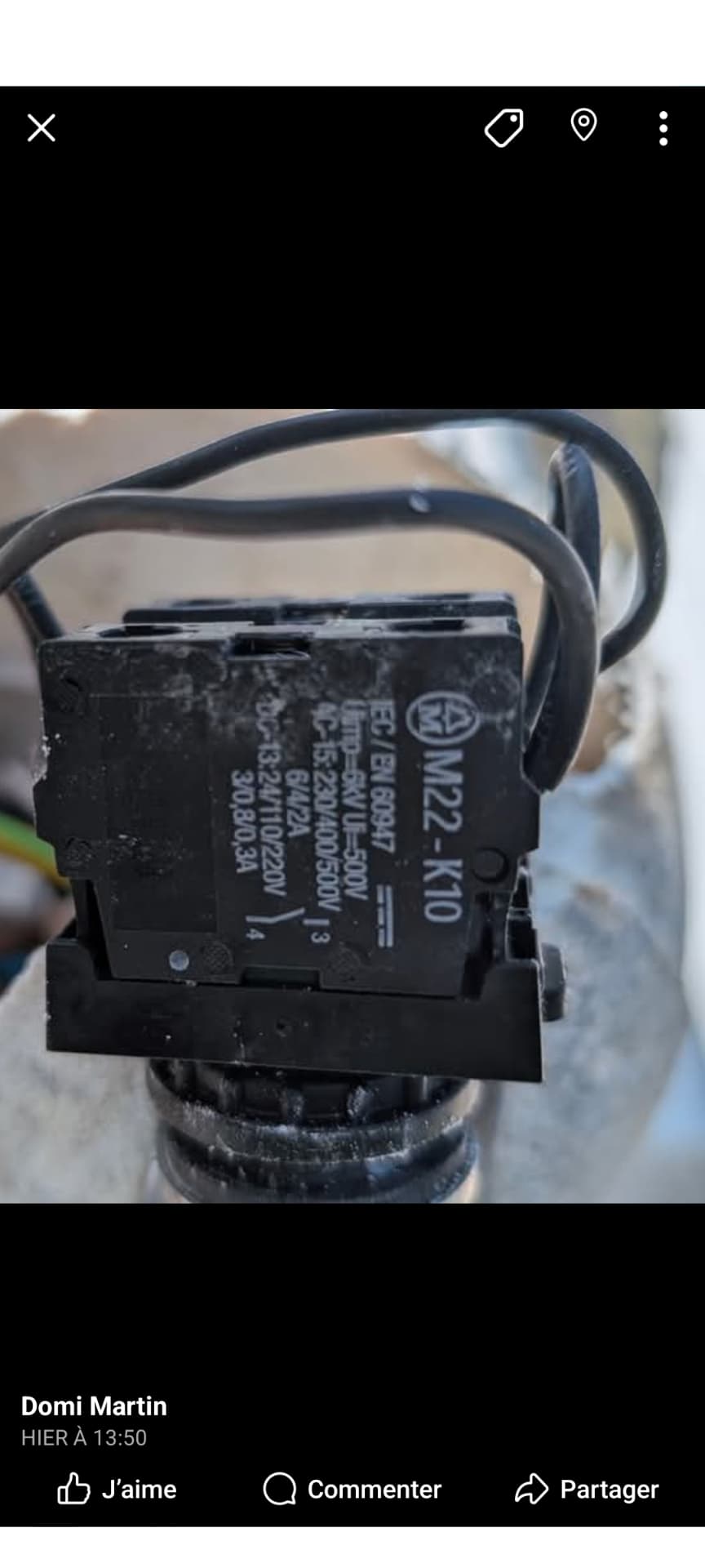

Ton moteur de volets est dans doute un moteur DC a inversion de polarité il faut donc câbler avec le schéma DC motor il faut juste rassurer que le module supporte l’interlock, sinon tu devra le gérer avec une automatisation
Merci d’avoir pris le temps de me répondre mais je suis désolé je n’ ai pas compris votre message, un peu trop technique :wink:
En gros ton modules et ok et dans les schémas proposés il faut choisir le cablage moteur DC
Pour l’interlock c’est un procédé qui permet aux 2 relais de s’activer de concert mais cela je n’en sais rien je ne connais pas ce module il faudra poster ses configurations

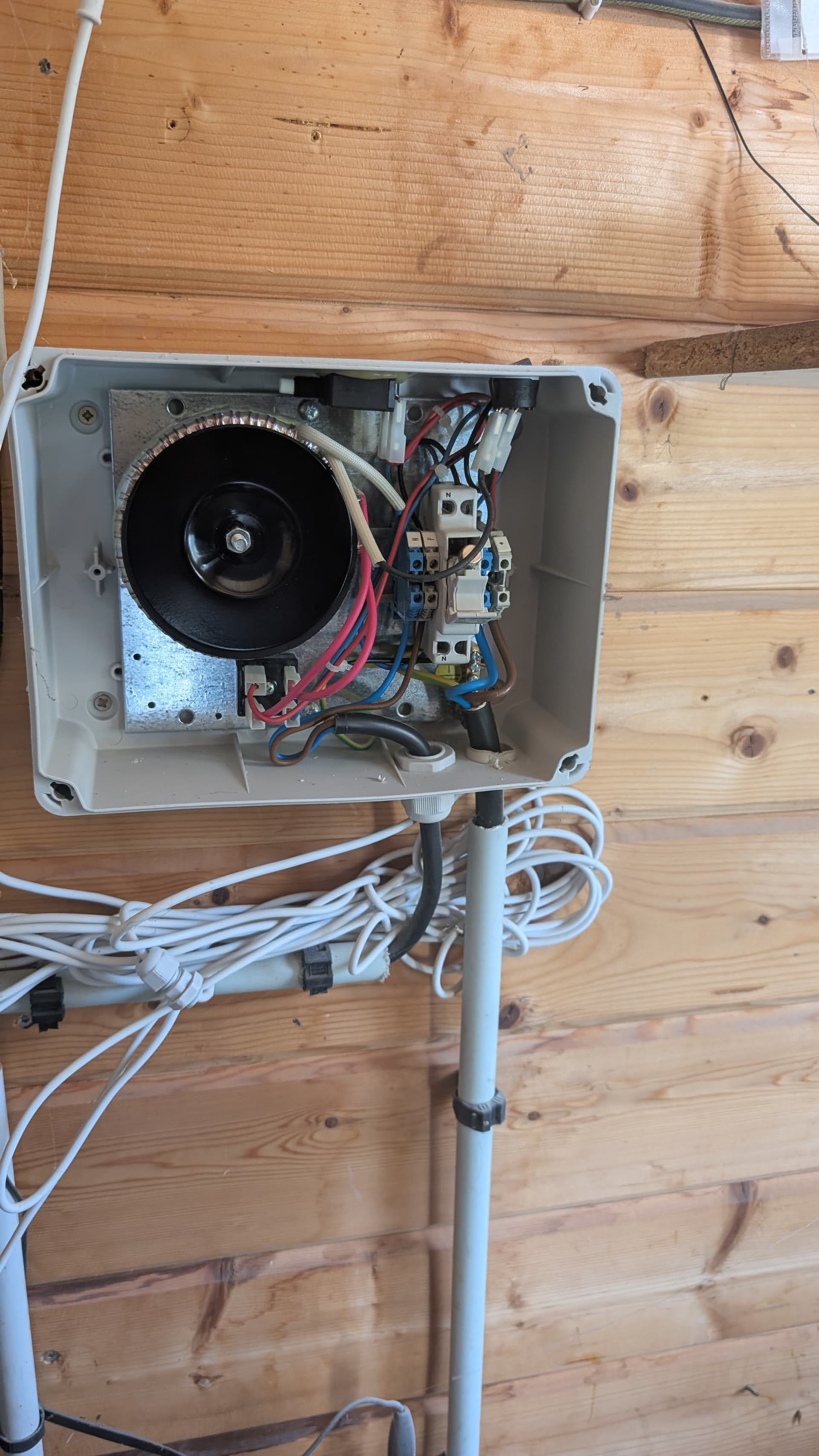

Si cela peut aider voici la notice
https://www.google.com/url?sa=t&source=web&rct=j&opi=89978449&url=https://www.construction-piscine-aix.fr/wp-content/uploads/2020/04/Notice-Technique-Volet-hors-sol-Open-Neo-1.pdf&ved=2ahUKEwifzdGzypuOAxVmTaQEHWgHDMIQFnoECCkQAQ&usg=AOvVaw1JPwDjDfifGX2qzOjw7RCj

Il faut juste suivre un schéma de cablage c’est vraiment plutôt basique
