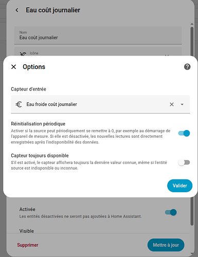

tu peux montrer ta configuration des utility metter ?
pour sensor.eau_cout_annuel, sensor.eau_cout_journalier et sensor.eau_cout_mois ?

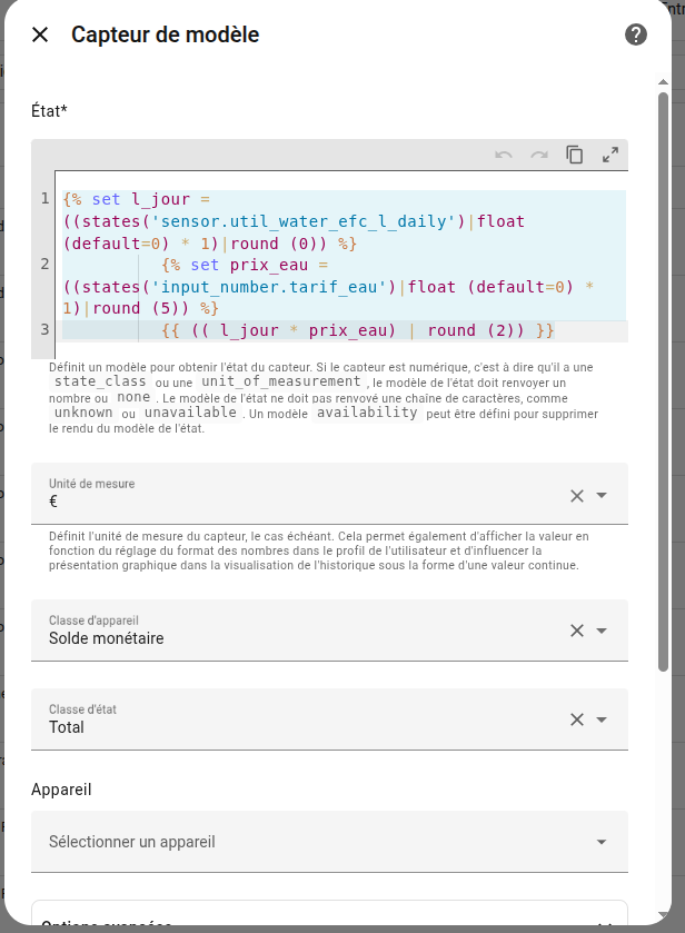

je te post celui pour eau froide journalier (les autres c’est le même type)
le capteur d’entrée (template) a ce code :
PS: je recherche pourquoi, j’ai utilisé ces deux sensor. je me souviens plus.
Je sais pas s’il y a une solution :
Ça existe depuis un moment, cet avertissement.
Le sensor qui envoi l’erreur est celui avec le compteur de service. je pense qu’il n’aime pas le fait que le capteur d’entrée soit monétaire, il doit attendre autre chose.
moi non plus et je ne sais pas quoi en faire…
