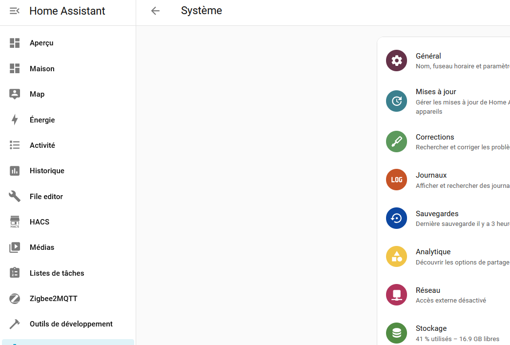

___ [center]Texte à remplacer par votre configuration[/center] Comment récupérer ma configuration : Dans votre HA, Menu latéral `Paramètres` > `Système` > `Corrections` puis les trois petits points en haut a droite > `Informations Système` puis une fois en bas `Copier` ___
