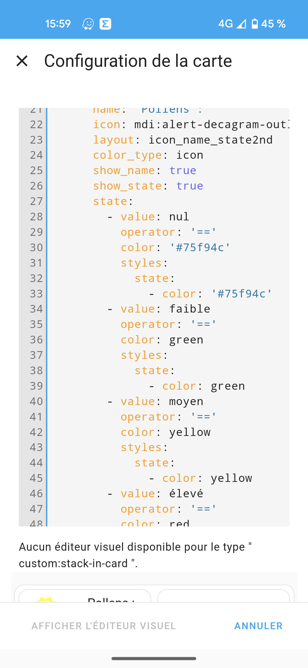

Moi j’ai un truc comme ca
Désolé pour la capture d’écran je suis sur téléphone
