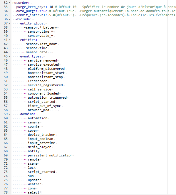

j’ai du mal a configurer le recorder , je sais pas trop par ou commencer lol

j’ai mis ca , j’espère que la mise en page est juste
Outils de développement > vérifier le configuration :
Comme ça tu es sur avant de redémarrer
