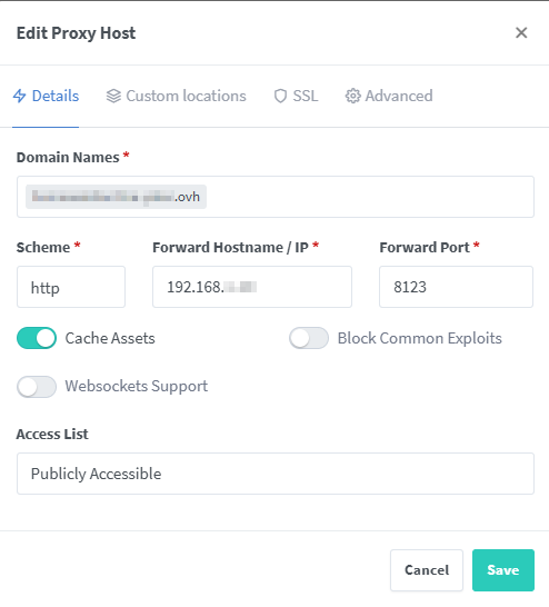

Dans NPM :

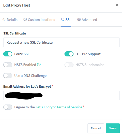

ton adresse mail, un petit Agree et Save.
Tu devrait avoir ceci :

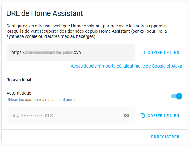

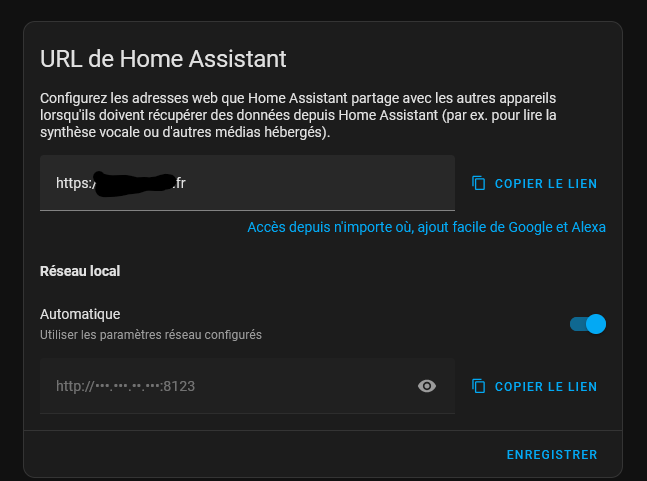

Maintenant, il dois surement rester un détail genre : dans HA > Paramètre > Système > Réseau > Dans l’encadré ‹ URL de Home Assistant › tu as réglé ton nom de domaine ?
Edit : tu peux aussi régler un peu mieux ta config NPM,
Ajoute le block Common exploit, ça mange pas de pain, et ajoute le Websockets Support.

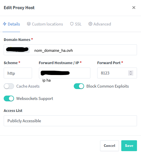

J’ai modifié le common exploit et websocket ainsi que l’adresse dans l’onglet réseau. Pas mieux…

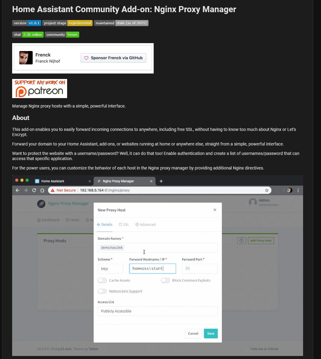

Il doit surement rester un truc que je n’ai plus en tête (j’utilise NPM dans une installe séparé de HA). Pour moi c’est a regarder coté config NPM, comme il est installé en module complémentaire, ce n’est probablement pas l’ipv4 standard de HA qu’il faut pointer. Voir dans la doc s’il y a quelque chose.
edit : ça doit être ça :
pointe vers « homeassistant »
Oui, toujours la même erreur sur PC et navigateur Chrome ainsi que par Companion et téléphone avec navigateur.
Regarde mon edit, je pense que c’est ça.
home assistant et port 80 ?

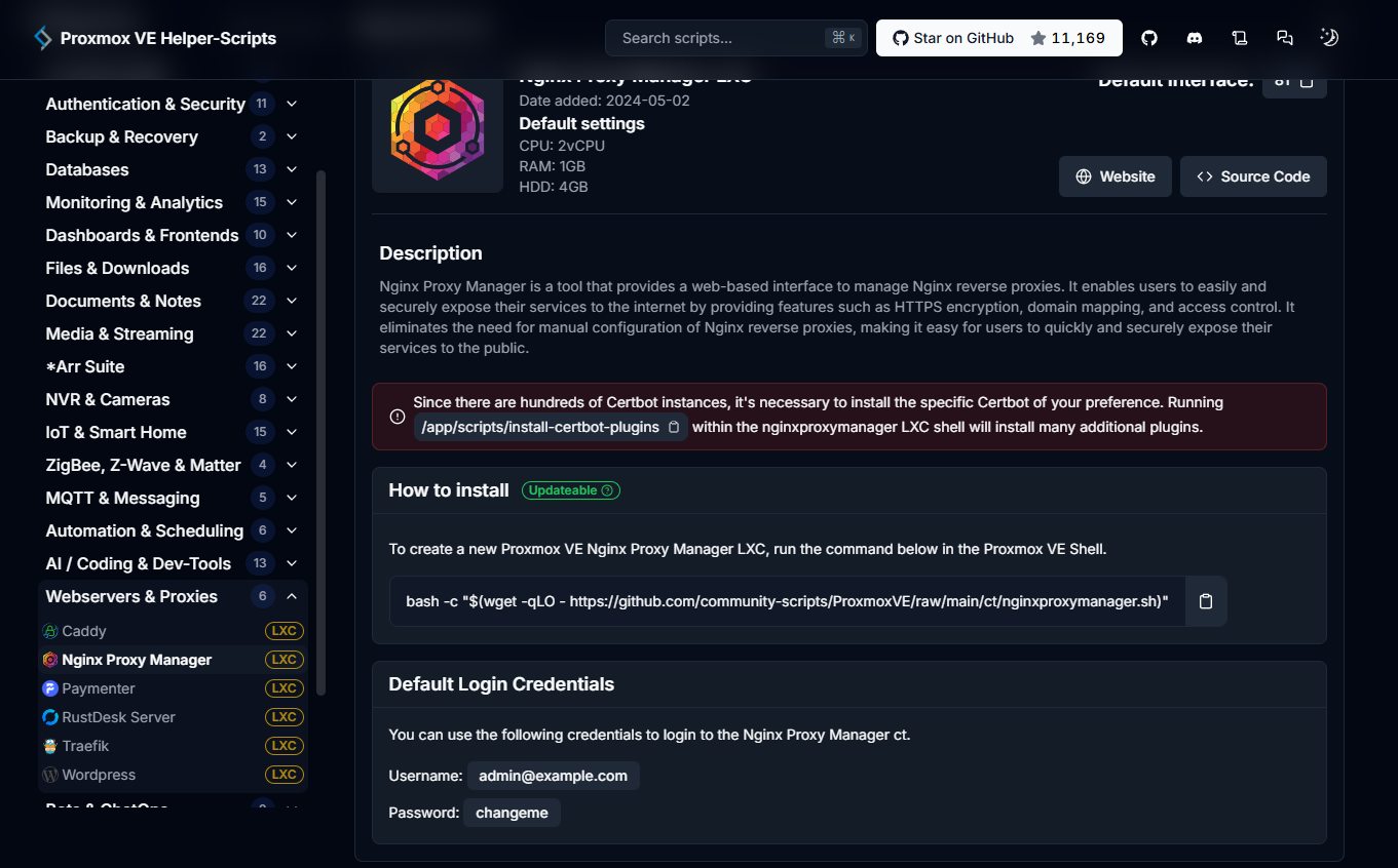

Sinon, je vais voir demain pour installer NPM sur LXC

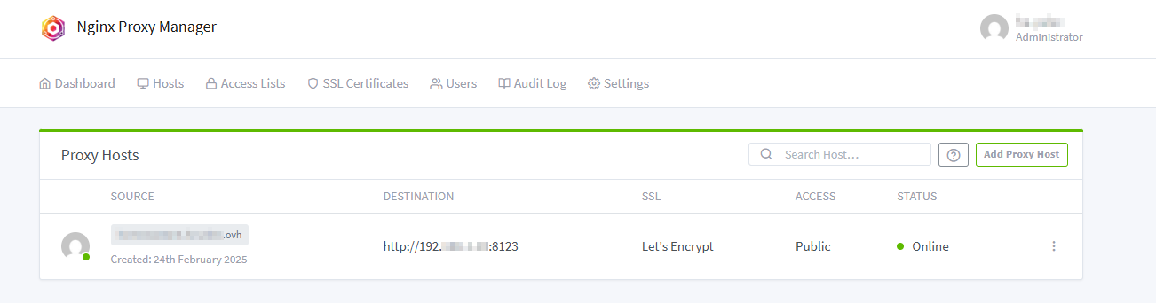

Mais ce qui est dans l’encadré rouge m’inquiète un peu…
Ca progresse un peu :
Bon, en mettant homeassistant et port 80, j’ai ERR_TOO_MANY_REDIRECTS et avec le port 8123, jai erreur 400…
