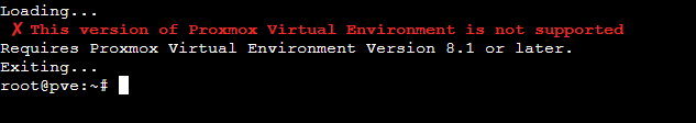

Bon ca démarre mal… testé avec le script de tteck
J’avais démarré à l’époque sur une version de promox 8 mais avec mon processeur j’avais trop d’instabilité. Du coup stable en v7… Un autre ici avait le meme soucis
Donc je sais plus comment continuer… Je reprends les recherches
Ca occupe sous la pluie
Aïe aïe aïe proxmox 7 n’est plus supporte depuis un bout de temps
Proxmox 8 pas stable et bien on est en 8…4 depuis je te conseille sérieusement d’upgrader !!
J’ai un mini pc avec un amd ryzen et a l’époque pas si lointaine, on etait 2 ici a avoir achete le meme et avoir les memes soucis avec la version 8. Nombreux crash sur la journéee
Du coup j’etais repassé en 7 et depuis plus de soucis
Les recherches sur les forums semblaient pointer du doigt le processeur…
En clair suis pas très chaud pour upgrader sans certitude…
