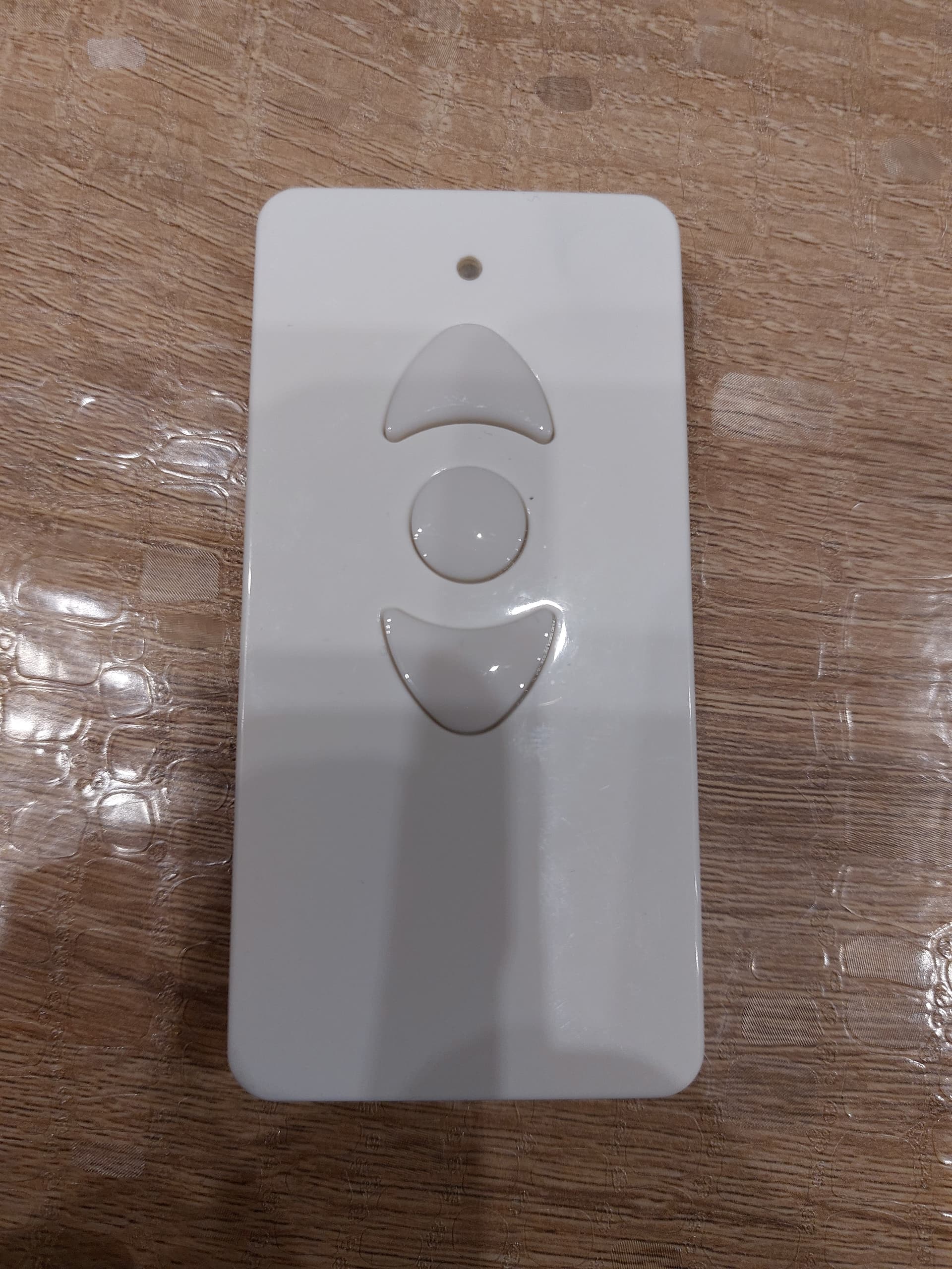

Je galère a integrer mes VR Profalux solaire avec commande zigbee, je passe avec ZHA mais je n’arrive pas a voir mes volets lors de la recherche…je ne dois certainement pas faire correctement.
Voici une photo de la commande si cela peut aider , c’est des MAI-EMPXMUR-C1

des volets solaires zigbee, tu vas faire des heureux :smiley:
mais vu la fréquence des tes interrupteurs je ne penses que pas que ça soit du zigbee
Edit : le zigbee utilises le 2.4Ghz et le 868 mhz tes télécommandes sont en 863.35Mhz donc ce n’est pas du zigbee
il te reste le moyen de hacker ta télécommande en soudant un ESP par exemple comme dans cette video
Arfff c’est ce qu’il me semblait , visiblement les commandes passent par du D3X gerable par un dongle RFPlayer qui n’est plus commercialisé.

D’après tes références c’est clairement pas le cas
Et après avoir beaucoup cherché je n’ai jamais trouvé de volets roulants zigbee solaires
Car la commande doit avoir le même protocole que le volet
