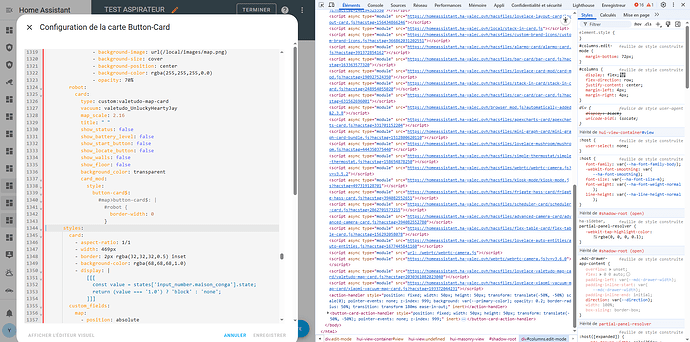

Ca fait des heures que je cherche à supprimer une bordure d’une custom:valetudo-map-card dans un custom_fields d’une custom:button-card.

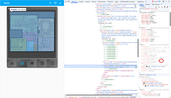

L’inspecteur montre que cette bordure est définie dans le « :host » de la carte valetudo (voir deuxième capture) mais j’ai beau faire, celle-ci reste visible (alors que si je mets l’épaisseur de la bordure à 0px dans l’inspecteur, la bordure est bien supprimée - rendue invisible : voir troisième capture).

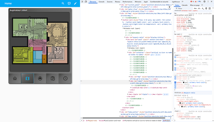

Bordure rendue invisible (border-width: 0px) :

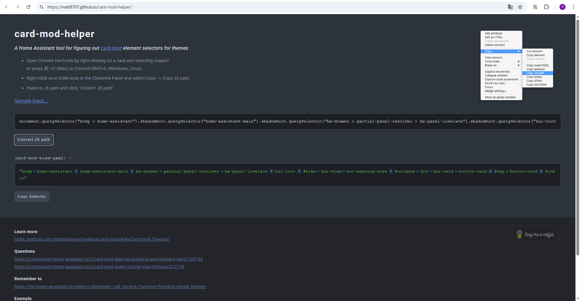

peux-tu faire un clic droit sur la classe dix#robot et copier / copy JS path et montrer le chemin complet ?
Salut messieurs,
@anon51798830 tu peux même coller le path JS sur ce site :
https://matt8707.github.io/card-mod-helper/
Et le résultat devrait te mettre sur la piste :wink:
Il est top ce site :wink:

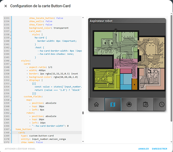

essaye avec:
    button-card$:
      #map>button-card$: |
        #robot {
          border-width: 0
Ca génère une erreur :thinking:
Alors si maintenant il faut rajouter du card-mod à une custom button-card pour arriver au résultat :joy:
Alors test ca:
    robot:
      - "--ha-card-border-width": 0
C’est le problème avec ces cartes exotiques (valetudo)… :crazy_face:
Mais je vais voir, si je n’arrive à rien, en changeant la couleur de background du custom:fields support.
Décidement, quand on a le nez dans le guidon trop longtemps on ne fait plus que de la m…
essai
J’avais essayé avec
    robot:
      - border: none
sans succés, forcément… Merci @WarC0zes

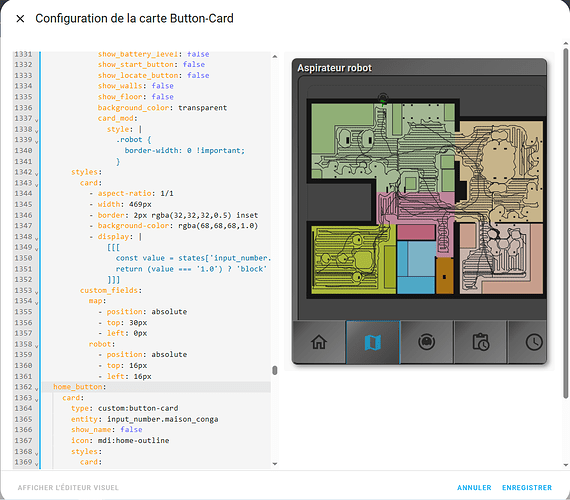

Hum, de loin sans pouvoir tester, j’essaierai :
    .robot {
      border-width: 0
Oui, je me doute qui’il aurais fallu changer par border. Mais je t’ai laissé un peu chercher, je t’ai quand même mis sur la piste :wink:
Ca ne fonctionne pas non plus (mais pas d’erreur là)
Ouais normal j’ai oublié le « ; » après le « 0 » :stuck_out_tongue:
    .robot {
      border-width: 0;
Possible aussi qu’il faille forcer un peu :
    .robot {
      border-width: 0 !important;
Merci à vous deux en tous cas (@WarC0zes et @Herbs), je vais pouvoir avancer et taper les 3000 prochaines lignes de la carte :crazy_face:
