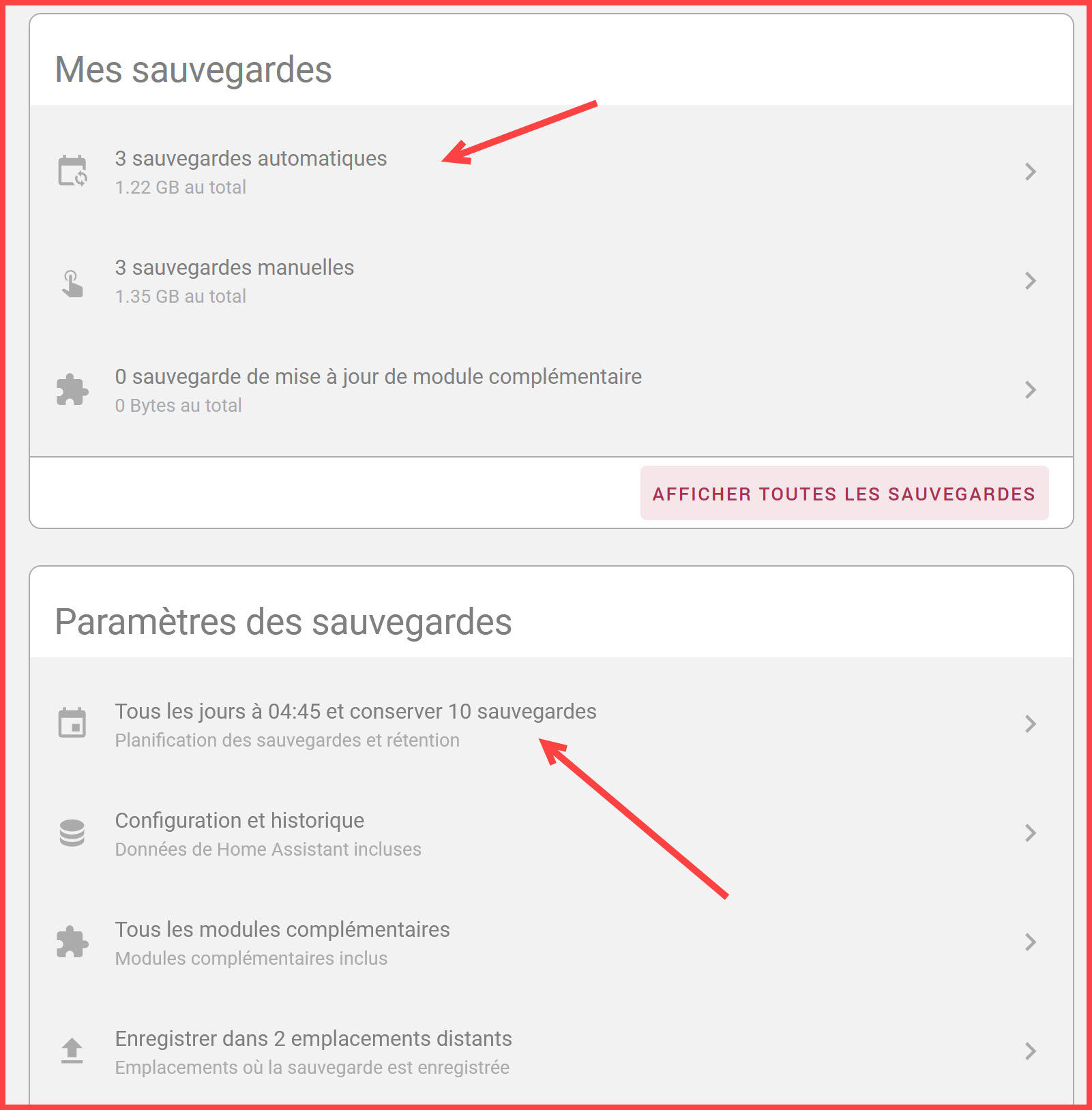

Bizarerie avec le nouveau mécanisme de sauvegarde

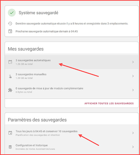

J’ai paramétré les système de sauvegarde pour avoir un historique de 10 jours, lorsque ce quota est atteint, 5 de ces sauvegardes disparaissent !!

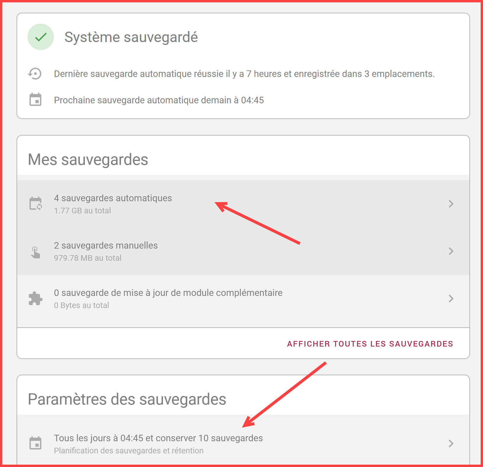

Et le lendemain : 4 sauvegardes !!!
Avez-vous observé cela ?
Et une sauvegarde en moins ce matin !

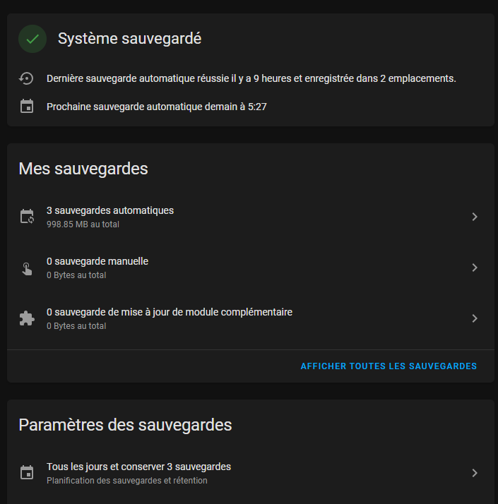

Perso j’ai 3 et j’ai bien 3

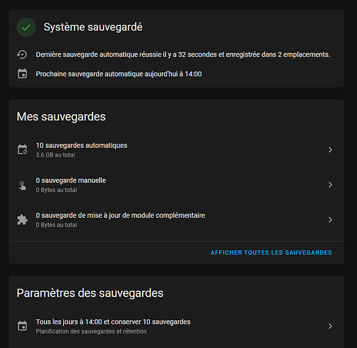

et pour le fun 10backup, planif à 14h (il est 13h53)

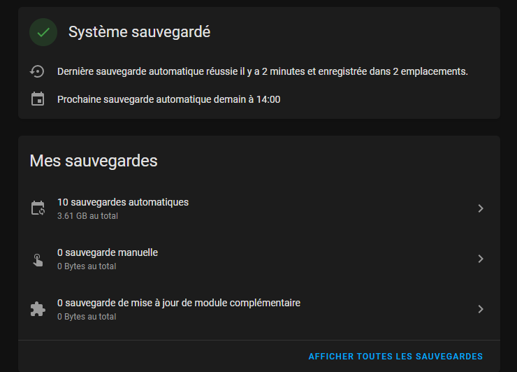

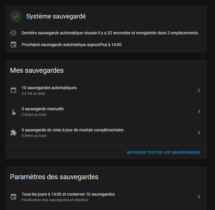

10/10

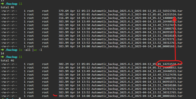

et c’est bien le plus vieux qui disparait

Et toujours 3 ce matin !!
pas 3 mais 6 (il y a 3 backup manuels en plus)

Perso j’avais une limite à 10 le temps des tests, j’ai remis une limite à 3, et j’ai bien 3 aujourd’hui

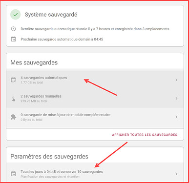

Je ne comprends pas, j’ai mis ‹ Tous les jours à 4h45 et Conserver 10 sauvegardes ›, donc tous les jours je devrais avoir une sauvegarde en plus et rester à 10 lorsque j’atteins 10 ?
Si j’ai fait des modifs, mais de toutes les façons je pense que la sauvegarde est faite que l’on ai fait des modifs ou pas ?
Ou alors je n’ai pas tout compris !
C’est bien le comportement que comportement attendu à quelques détails près :
  • pas certain que ce ne soit QUE les sauvegardes automatiques, il compte peut-être aussi les sauvegardes manuelles
  • avec le partage Samba, tu as peut-être d’autres fichiers qui trainent (pas des sauvegardes auto, des répertoires) et ça perturbe le comptage
