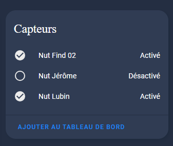

de cette manière tu pourras utiliser le device_tracker sur des personnes, et avoir Home et not_home en face de chaque.
Mais surtout tu as un device_tracker et non pas X binary_sensor pour X ESP
