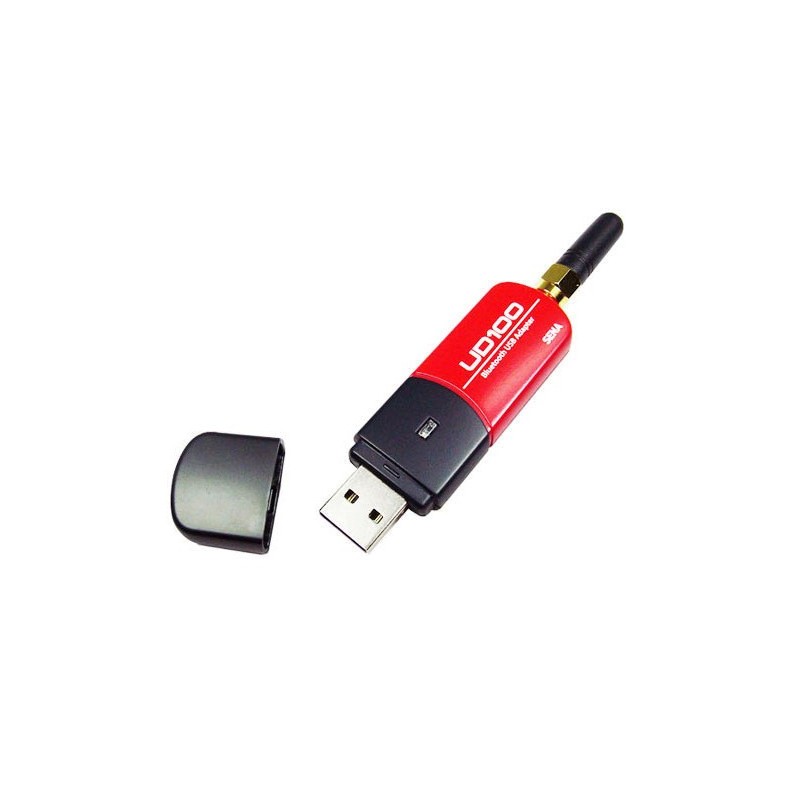

bon merci beaucoup de ton aide je vais peut etre alors acheter une clé. une suggestion pour le modèle sachant que je suppose que la porté doit être important si je veux reconnaitre mes samsung
La clé SENA le must.
Pour d’autre modèle, regarde dans la documentation bluetooth de HA, il montre une liste.
j’utilise celle la, mais plus dispo:
