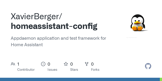

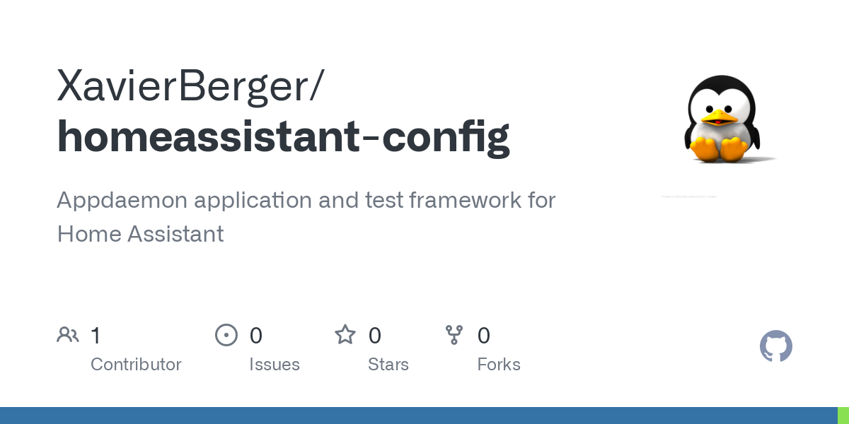

Pour Appdaemon je te propose de jeter un œil sur mon github dans appdaemon/apps:
Le script de la porte de garage est assez simple et peut te servir d’inspiration. J’ai essayé de mettre pas mal de commentaires dans tous mes scripts pour expliquer leur fonctionnement justement dans le but qu’ils servent d’exemple pour qui voudrait s’en inspirer.
