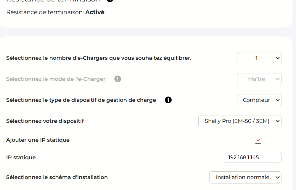

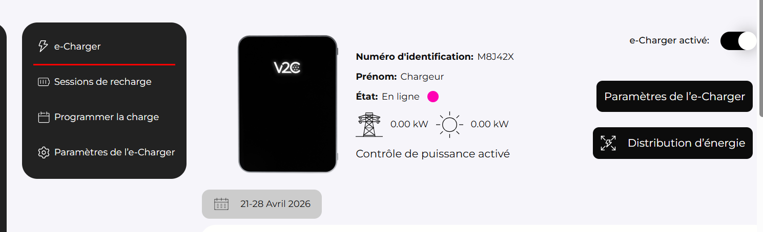

Ca y est, j’ai installé la borne. Avant de commencer dans HA, j’ai testé avec l’application V2C. J’ai un Shelly pro 3EM qui fonctionne car je le vois dans le Shelly Cloud et HA.
Je pense l’avoir déclaré dans l’application V2C Cloud avec son adresse IP mais rien ne remonte. Je suis à 0 :

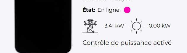

Je sais que ma pince était à l’envers donc dans Shelly Cloud, j’ai inversé le signe. Je ne vois pas pourquoi cela poserait problème. Je devrais au pire voir l’inverse (positif).
Si c’est déjà arrivé à certains, je suis preneur.
Merci.
Edit : je suis en monophasé mais avec un Shelly pro 3EM. En mettant “triphasé” dans l’appli au lieu de monophasé, j’ai un réseau en négatif mais pas de PV :
Il va savoir que si c’est en négaif, il peut prendre ?
J’ai eu et j’ai encore pas mal de soucis avec cette borne. En décochant “ajouter une ip statique”, la borne s’est mise à fonctionner normalement…. je lui ai dédié également un réseau wifi invité uniquement en 2.4GHz, car elle n’était pas reconnu par mes routeurs ou box internet wifi 6 et/ou 7. Elle n’aime pas non plus les réseaux maillés…
