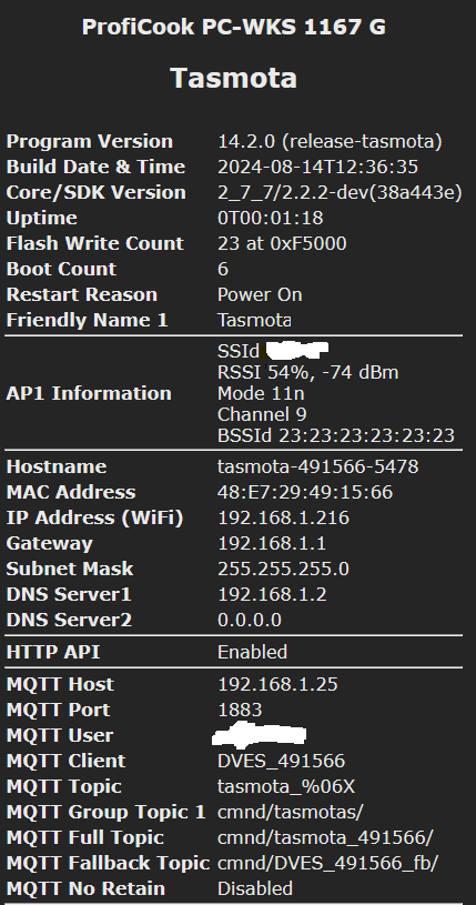

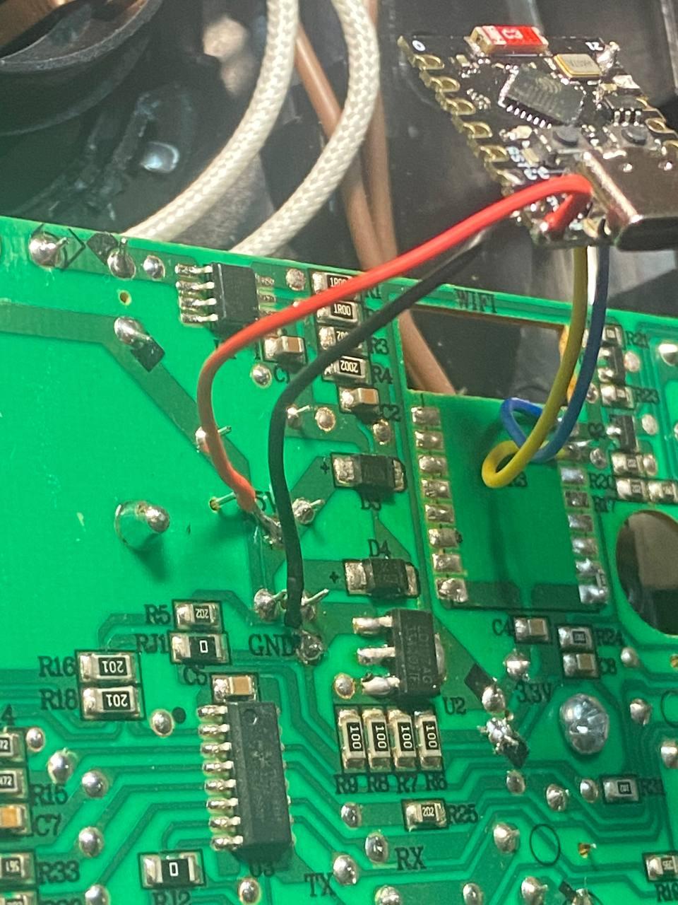

Bouilloire electrique
c’est marqué au dos ESP-12-F
j’ai enlevé un WBR3
quand je branche le 5V la led de l’esp s’allume et s’éteint aussitôt.
la bouilloire fait un bip long et 2 bip court.
j’ai enlevé l’esphome et mis le tasmota, pas de changements.
il n’a a rien de shunté.

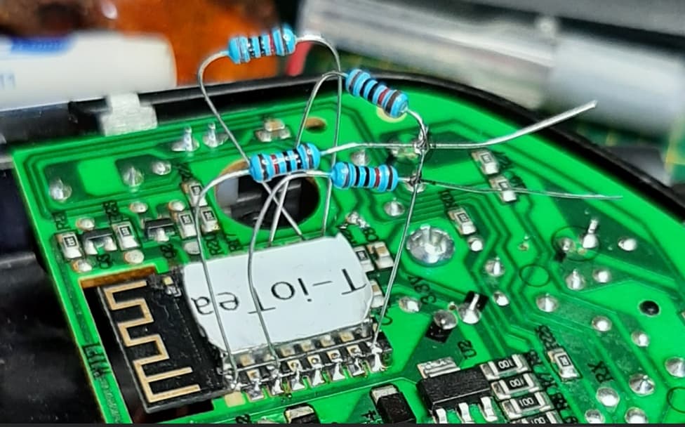

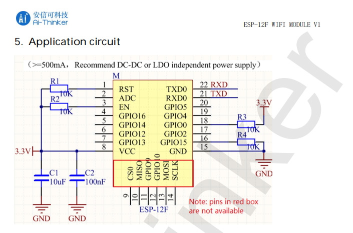

Apres avoir vu de plus pres la doc de l’esp-12-f
j’ai reproduit le câblage des résistances de pull-up et pull-down.
et là il y a connexion au wifi !!!
donc l’esp boote. :v:
reste à voir celles qui sont utiles et mieux câbler tout çà.
et aussi passer en espHome
Bizarre…
J’ai jamais remis de résistance ni rien lors des permutation d’esp.
Sur les aromatiseurs de nardol ou mon distributeur de croquettes…
Essaye de laisser que la ‹ en › à vcc pour voir.
Bon en tout cas si ça fonctionne tant mieux c’est le plus important :+1:
C’est encore pire !!!
j’avais fait mes essais en mettant du 5V sur la carte mere, histoire d’éviter de toucher ou de court-circuiter du 220…
et bien, sur le 220V, ca ne tourne plus. plus de wifi.
sur 5V, j’ai laissé la résistance de pullup de 10k sur enable
et la résistance de pulldown sur le gpio15
là ca marche.
le reset et le gpio00 ne sont pas pulluppés.
je vais essayer en mettant une batterie pour le 5v et le 220.
peut être un pb de consommation ?
Bon, j’ai enfin la solution…
mais je ne peux pas la tester. tout mon souk/atelier/passe-temp/trucs-qui-prennent-la-poussière qui étaient dans notre chambre sont rangés au fond de cartons en attendant le déménagement… :disappointed_relieved:
bon, pour pas perdre le lien, je le met ici :rofl:
bon, ok c’est de l’Ukrainien, mais les photos sont parlantes et google-traduction est assez efficace.
c’est bête comme chou… autant monter une carte de développement complete avec le 5v et le bus GPIO qui va bien… là on est sur que ca va marcher.

Bon, j’ai enfin pu tester !!!
çà marche parfaitement !!!
