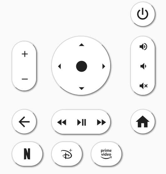

Rajouter quoi ? Si tu parles du z-index, il faut l’ajouter dans le style (« styles ») de la carte. Mais s’il s’agit d’une carte blanck-card, tu ne pourras pas le faire. Il faudra alors ajouter un z-index à 1 ou 2 sur ton bouton droit du menu central.
Ce qui est étonnant c’est que chez moi, je n’ai pas ce problème de clic sur le bouton droit.
Ou je dois rajouter le custom:layout-card pour utilisation sur le téléphone
Donne moi 10 minutes, je suis en train de te faire la carte.
D’accord merci . Pour centrer les cartes tu le fais à l’œil ? Et ça correspond à quoi le aspect-ratio 1/1
type: custom:layout-card
layout_type: custom:grid-layout
layout:
grid-template-columns: 25% 25% 25% 25%
grid-template-rows: 20% 20% 20% 20% 20%
grid-gap: 5px
- type: custom:button-card
show_name: false
icon: mdi:power
styles:
card:
- border-radius: 50%
- aspect-ratio: 1/1
- width: 80px
- border: 2px rgba(211,211,211,1.0) outset
- box-shadow: 2px 2px 4px 0px rgba(32,32,32,0.5)
- '--mdc-ripple-press-opacity': 0.12
icon:
- width: 70%
tap_action:
action: call-service
service: remote.send_command
command: POWER
entity_id: remote.bboxtv
hold_action:
action: none
view_layout:
grid-area: 1 / 4 / 2 / 5
show_name: false
custom_fields:
chaines_plus:
card:
icon: mdi:plus
styles:
card:
- aspect-ratio: 1/1
- border-radius: 0px
- border: none
- width: 80px
tap_action:
command: CHANNEL_UP
hold_action:
action: none
chaines_moins:
card:
icon: mdi:minus
styles:
card:
- aspect-ratio: 1/1
- border: none
- width: 80px
tap_action:
command: CHANNEL_DOWN
hold_action:
action: none
styles:
card:
- border-radius: 40px
- margin-top: 20%
- width: 80px
- height: 160px
custom_fields:
chaines_plus:
- position: absolute
- top: 0px
- left: 0px
chaines_moins:
- top: 80px
- left: 0px
tap_action:
action: none
hold_action:
action: none
view_layout:
grid-area: 2 / 1 / 4 / 2
styles:
card:
- aspect-ratio: 1/1
- width: 190px
custom_fields:
bouton_centre:
- left: 60px
- top: 60px
bouton_gauche:
- left: '-10px'
- top: 60px
bouton_haut:
- left: 60px
- top: '-10px'
bouton_droit:
- left: 130px
- top: 60px
bouton_bas:
- left: 60px
- top: 130px
custom_fields:
bouton_gauche:
card:
icon: mdi:menu-left
styles:
card:
- border: none
- aspect-ratio: 1/1
- width: 70px
- z-index: 1
icon:
- width: 60%
tap_action:
command: DPAD_LEFT
hold_action:
action: none
bouton_haut:
card:
icon: mdi:menu-up
styles:
card:
- border: none
- aspect-ratio: 1/1
- width: 70px
- z-index: 1
icon:
- width: 60%
tap_action:
command: DPAD_UP
hold_action:
action: none
bouton_droit:
card:
icon: mdi:menu-right
styles:
card:
- border: none
- aspect-ratio: 1/1
- width: 70px
- z-index: 1
icon:
- width: 60%
tap_action:
command: DPAD_RIGHT
hold_action:
action: none
bouton_bas:
card:
icon: mdi:menu-down
styles:
card:
- border: none
- aspect-ratio: 1/1
- width: 70px
- z-index: 1
icon:
- width: 60%
tap_action:
command: DPAD_DOWN
hold_action:
action: none
bouton_centre:
card:
icon: mdi:circle
styles:
card:
- border: none
- aspect-ratio: 1/1
- width: 70px
- z-index: 1
icon:
- width: 60%
tap_action:
command: DPAD_CENTER
hold_action:
action: none
view_layout:
grid-area: 2 / 2 / 4 / 4
custom_fields:
volume_plus:
card:
icon: mdi:volume-high
styles:
card:
- border: none
- width: 80px
- height: 65px
tap_action:
command: CHANNEL_UP
hold_action:
action: none
volume_moins:
card:
icon: mdi:volume-medium
styles:
card:
- border: none
- width: 80px
- height: 60px
tap_action:
hold_action:
action: none
mute:
card:
icon: mdi:volume-mute
styles:
card:
- border: none
- width: 80px
- height: 65px
tap_action:
hold_action:
action: none
styles:
card:
- width: 80px
- height: 190px
custom_fields:
volume_plus:
- top: 0px
- left: 0px
volume_moins:
- top: 65px
- left: 0px
mute:
- top: 125px
- left: 0px
tap_action:
action: none
hold_action:
action: none
view_layout:
grid-area: 2 / 4 / 4 / 5
show_name: false
icon: mdi:arrow-left
styles:
card:
- margin-top: 20%
- aspect-ratio: 1/1
- width: 80px
icon:
- width: 70%
tap_action:
hold_action:
action: none
view_layout:
grid-area: 4 / 1 / 5 / 2
custom_fields:
rewind:
card:
icon: mdi:rewind
styles:
card:
- border: none
- width: 65px
- height: 80px
icon:
- width: 60%
tap_action:
hold_action:
action: none
play_pause:
card:
icon: mdi:play-pause
styles:
card:
- border: none
- width: 60px
- height: 80px
icon:
- width: 60%
tap_action:
hold_action:
action: none
forward:
card:
icon: mdi:fast-forward
styles:
card:
- border: none
- width: 65px
- height: 80px
icon:
- width: 60%
tap_action:
hold_action:
action: none
styles:
card:
- margin-top: 8.5%
- width: 190px
- height: 80px
custom_fields:
rewind:
- top: 0px
- left: 0px
play_pause:
- top: 0px
- left: 65px
forward:
- top: 0px
- left: 125px
tap_action:
action: none
hold_action:
action: none
view_layout:
grid-area: 4 / 2 / 5 / 4
show_name: false
icon: mdi:home
styles:
card:
- margin-top: 20%
- aspect-ratio: 1/1
- width: 80px
icon:
- width: 70%
tap_action:
command: HOME
hold_action:
action: none
view_layout:
grid-area: 4 / 4 / 5 / 5
show_name: false
icon: phu:netflix
styles:
card:
- margin-top: 10%
- width: 100px
- height: 80px
icon:
- width: 40%
tap_action:
hold_action:
action: none
view_layout:
grid-area: 5 / 1 / 6 / 2
show_name: false
icon: phu:disney-plus
styles:
card:
- margin-top: 10%
- width: 100px
- height: 80px
icon:
- width: 40%
tap_action:
hold_action:
action: none
view_layout:
grid-area: 5 / 2 / 6 / 3
show_name: false
icon: phu:prime-video
styles:
card:
- margin-top: 10%
- width: 100px
- height: 80px
icon:
- width: 40%
tap_action:
hold_action:
action: none
view_layout:
grid-area: 5 / 3 / 6 / 4
aspect-ratio correspond au rapport hauteur/largeur de la carte :
1/1 : même largeur que la hauteur
1/2 : 2 fois plus haut que large
2/1 : 2 fois plus large que haut
etc.
Pour optimiser l’affichage sur le téléphone, il faudrait passer toutes les valeurs en pixels en pourcentage (pourcentage de la largeur et de la hauteur de chaque cellule) ou alors spécifier plus finement l’affichage en fonction des caractéristiques du téléphone (nbr de pixels hauteur x nbr de pixels largeur).
Sur l’exemple avec juste des custom:button-card, l’alignement des différentes cartes est fonction de la largeur et la hauteur de chaque carte par rapport à la largeur de la carte principale (464 pixels).
Merci pour toute c’est info
