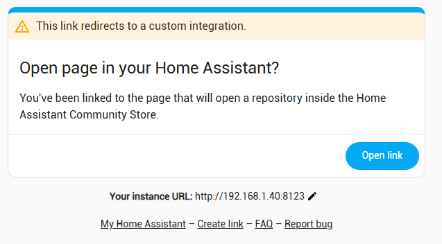

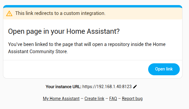

Bouton d'ajout d'intégration ou autre ne fonctionne plus. Message :192.168.1.__ n'a envoyé aucune donnée. ERR_EMPTY_RESPONSE

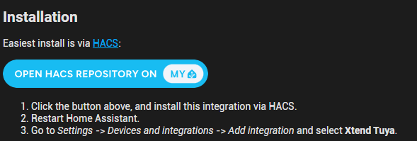

Quand je clique sur ce genre de bouton pour faire une installation :

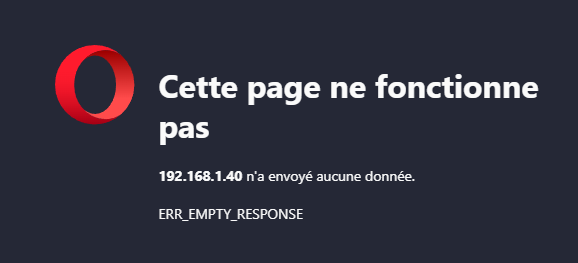

j’obtiens depuis quelques jours la page suivante :
Une idée du problème svp ?
Bien à vous.
Xtend tuya fonctionne

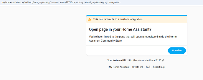

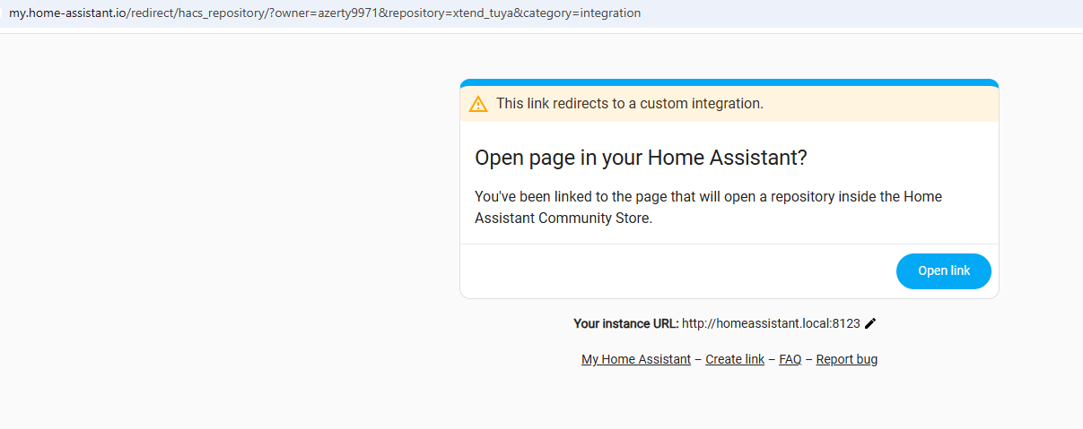

Si tu edites le lien (vu le 192.168.1.40) il faut utiliser le format http://192.168.1.40:8123 voire https://192.168.1.40:8123
Voici la page comme la tienne :
Si HTTP :
ALORS

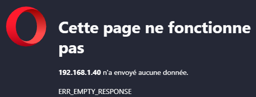

Quand je remplace par https au lieu de http :
ALORS
ça réouvre la page suivante et sans l’installer
Ce problème est identique avec d’autres intégrations HACS.

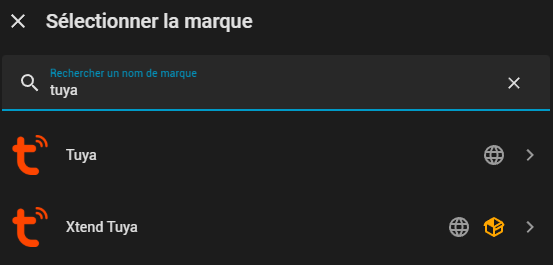

J’ai désinstallé Xtend Tuya car ça ne fonctionnait plus en pensant le réinstaller.
Quand ans HA je vais dans « Ajouter une intégration » et que je recherche « Tuya » :

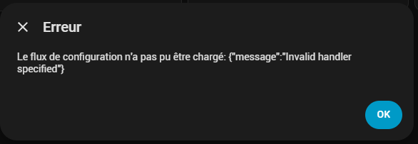

Xtend Tuya apparait bien. Je clique dessus et j’obtiens le message suivant :

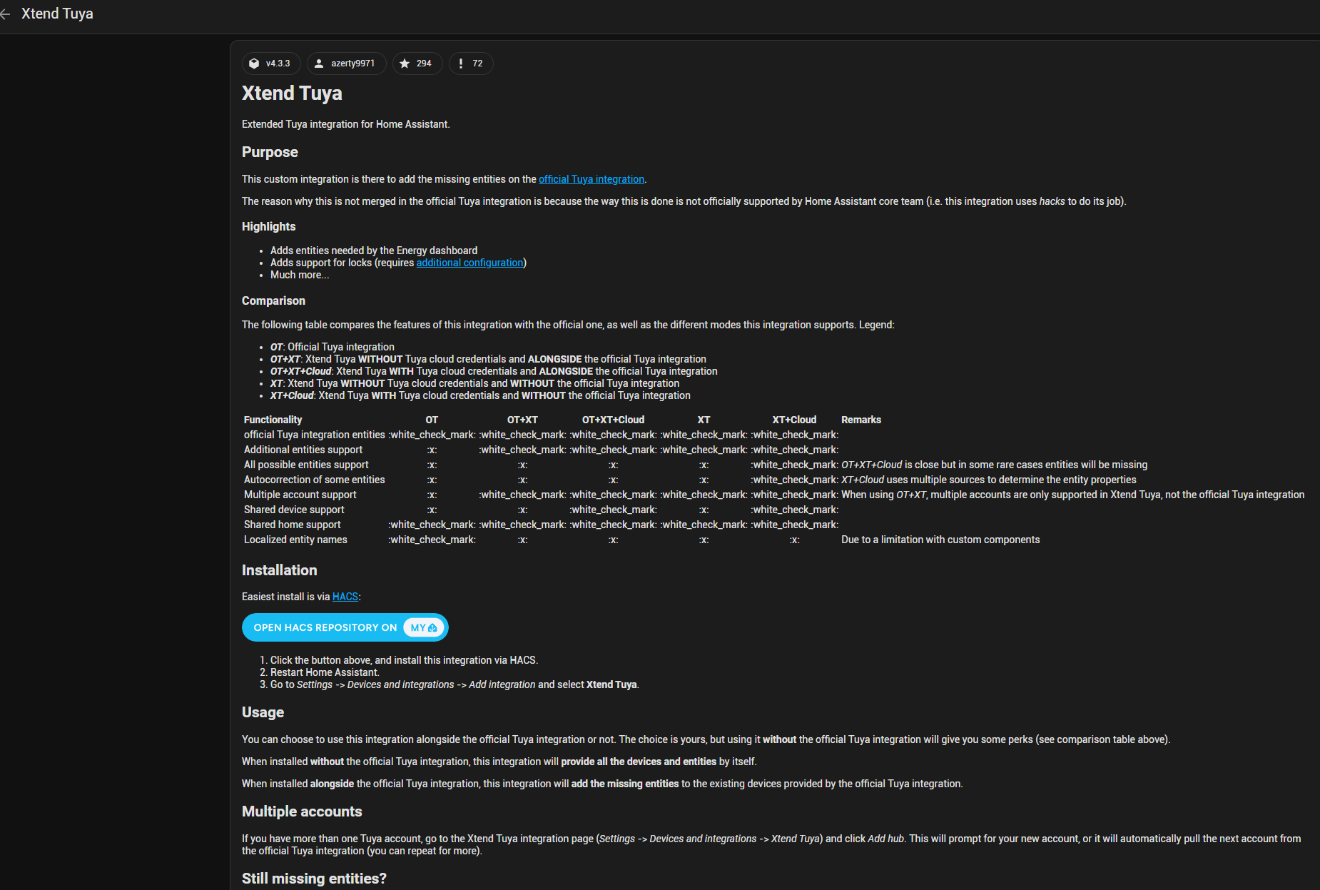

Tu ne vois pas le bouton télécharger ?
c’est le bouton pour installer .
Non.

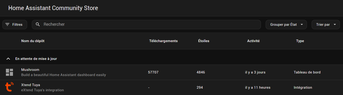

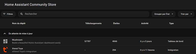

Et il est dans la liste des intégrations HACS en attente de mise à jour.
Du coup ce matin je viens de voir qu’il me propose la mise à jour v4.3.4 - Fixes for HA2026.3 BETA.

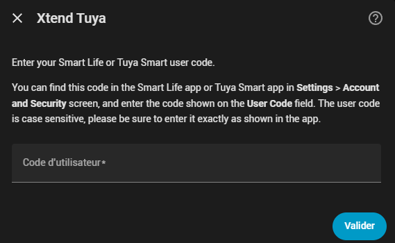

Je fais la mise à jour, je redémarre HA.
Bon c’est bon signe. Maintenant il me propose cela au lieu du message d’erreur :
un peu de lecture avec la doc, pour utiliser HACS :
bon, l’intégration Xtend Tuya a peu se réinstaller et les appareils Tuya sont réapparu dont les 2 rubans led qui avait disparus et qui m’avais pris la décision de réinstaller.
Concernant le bouton d’ajout des autres intégration, je vais lire et faire traduire la doc partagée par @WarC0zes et retester dès que je peux.
