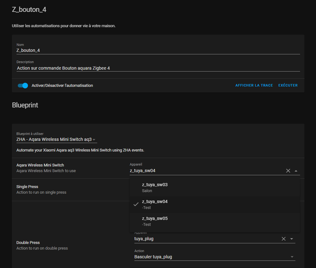

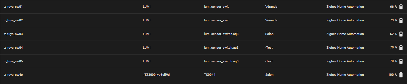

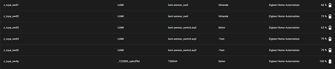

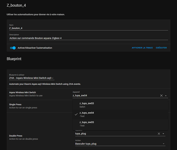

j’ai 2 boutons d’un modèle « lumi.sensor_switch.aq3 » donc je n’arrivais pas a les faire monter dans le selector
J’ai édité manuellement le fichier du Blueprint (merci Visual Studio Code) pour remplacer le aq2 par aq3 et maintenant (après redémarrage serveur) je peux maintenant sélectionner mes boutons parmi le model aq3
