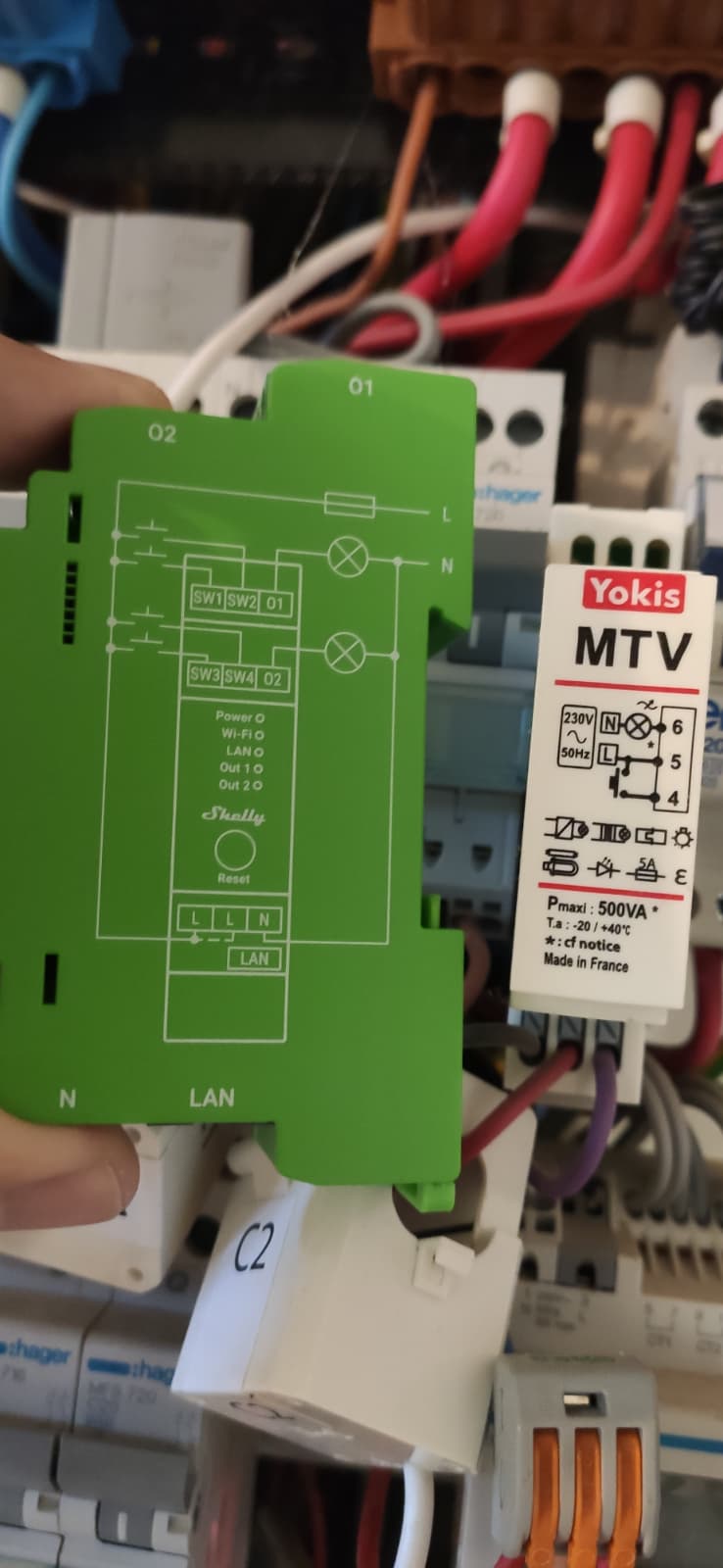

J’ai un module MTV qui fonctionne mal (surchauffe dans le tableau et à chaque coupure de courant, il passe allumé par défaut), il pilote une lampe dimmable via 4 boutons poussoirs dans une chambre. J’aimerai le remplacer par un Shelly, mais j’ai besoin d’un coup de main pour le câblage. Merci d’avance.
borne 6 fils noir → ?
borne 5 fils rouge phase → ?
borne 4 violet → ?
j’imagine qu’il me faudra aussi alimenter le Shelly via un circuit autre + protection 10A ?
Fil noir c’est le retour de lampe sur O1
Fil rouge c’est la phase sur la borne L
Fil violet retour d’interrupteur sur SW1
Il faudra ajouter le neutre depuis le disjoncteur sur la borne N
Tu utilises le disjoncteur qui alimente le circuit d’éclairage

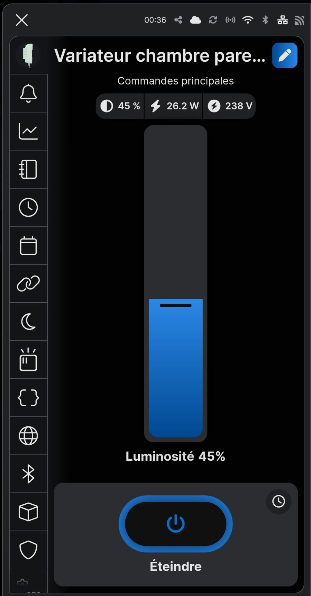

Merci, c’est au top, j’ai mis un second circuit dessus. Quand les gamins me laisse le couloir allumé, il baisse la luminosité et se coupe au bout de 2 min.
