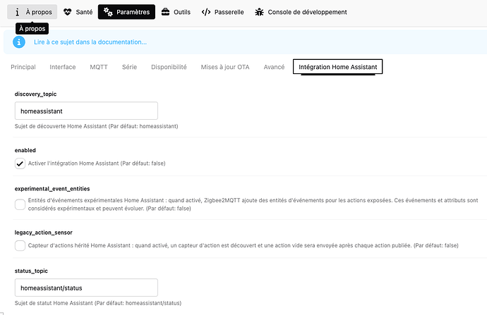

Dans zigbeetoMqtt côté jeedom, j’ai bien activé l’option pour la compatibilité Home Assistant :

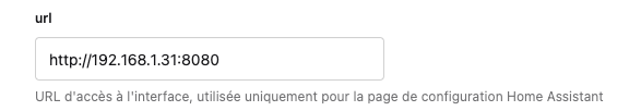

Si ca peut intéresser qqun, j’ai solutionné le problème en modifiant ce paramètre dans l’interface zigbee2mqtt :
Par défaut, il manque le “http://”
