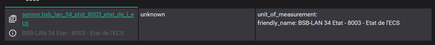

j’ai fait un essai sur le code 8003 mais toujours rien…
    - name: "Etat de l'ECS"
      unique_id: bsb_lan_etat_ecs
      state_topic: "BSB-LAN/8003"
Ton device dans état et celui déclaré ne sont pas les mêmes !
Ceux sont des restes de tes essais. Ton unique id doit correspondre.
Tu as rechargé, vérfié et redémarré HA après configuration ?
Quand tu cherches « bsb » dans état, tu dois voir le nouvel unique_id qui correspond à ce que tu as configuré.

C’est bon cela a fonctionné, merci #Jeffodilo !
en effet, j’ai des doublons…
