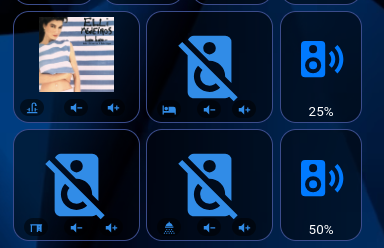

J’abuse encore mais j’ai un probleme avec une carte en fait je m’explique :
  • je voudrais que lorsque le lecteur n’est pas en court de lecture l’icone de l’enceinte sois a la hauteur de la carte en cours de lecture. le problème est que si je remonte l’icone lorsque je mets la lecture en route elle est du coup décalé sur la hauteur. Quelqu’un connait une solution?

tu peux essayer ce genre de code :
    - top: |
          if (states['media_player.enceinte_cuisine'].state == "off")
          return "-10%";
          if (states['media_player.enceinte_cuisine'].state == "idle")
          return "-10%";
          else return "15%";
