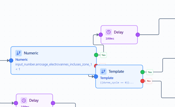

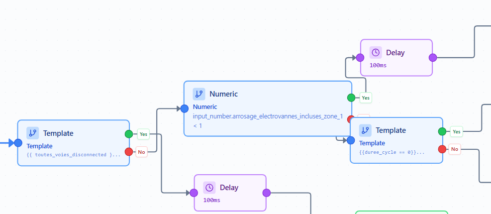

je viens de faire un test d’import d’un yaml sur le serveur maison et domotique
Je trouve dommage qu’on est ça par des blocs qui se recouvrent avec la place qu’il y’a (je sais c’est une beta)
Autre point pourquoi faire un croisement à la sortie (yes no) du premier bloc variable alors que dans tout le reste c’est pas croisé ?
Un truc final de ce style m’aurais paru plus logique.
A voir par la suite.

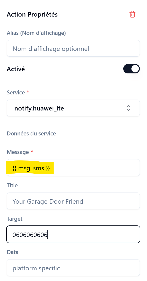

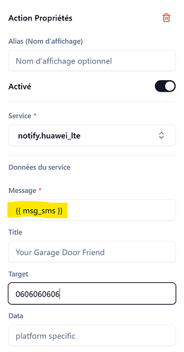

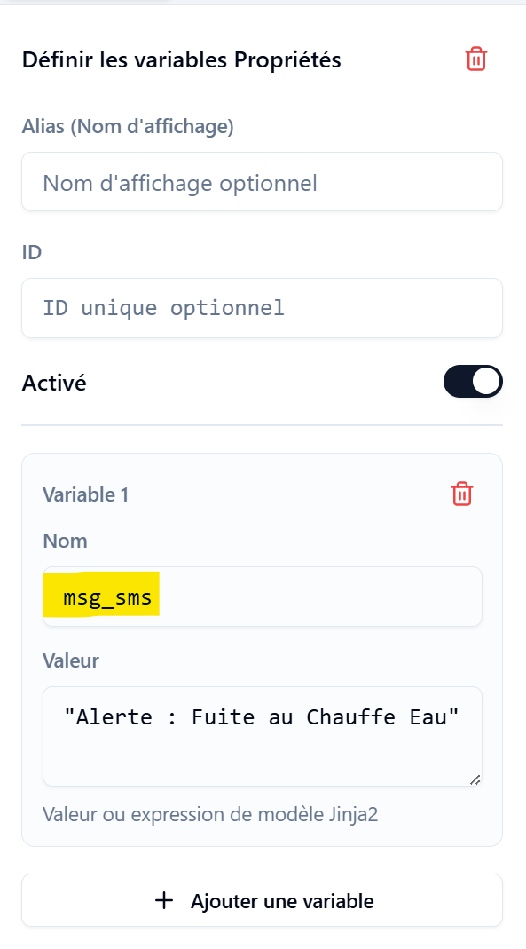

Maintenant, pour revenir à mon problème initial, j’ai finalement réussit à moudre 1 grain de café et donc à trouver pourquoi cela ne fonctionnait pas. :flexed_biceps::smiling_face_with_sunglasses:
C’est le nom de la variable qui ne plaisait pas à HA …
Finalement au lieu de msg-sms j’ai utilisé msg_sms et maintenant tout roule. :tada:
Pour que mes recherches servent éventuellement, vilà comment j’ai pu faire fonctionner mon automation de test :

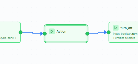

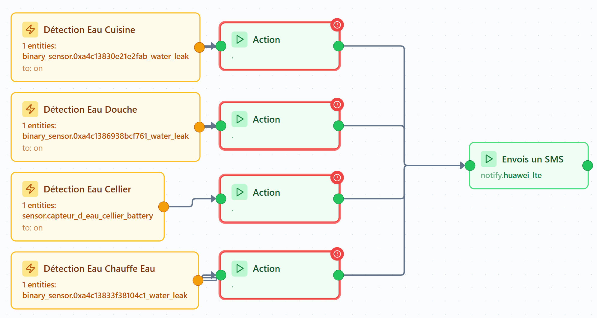

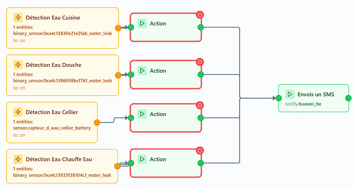

Maintenant, C.A.F.E me fait des blagues lorsque je veux ré-ouvrir une automation un petit peu plus étoffée. Les déclaration de variable deviennent des actions vides … :sob:
Bon, ca sera sans doute corrigé dans une version ultérieure. :crossed_fingers:
Super retour, merci!
Tes actions sont vides ou juste leur apparence et quand tu cliques dessus tu retrouves tes déclarations ?
Et c’est en torrefiant que Thor est facteur…
Quand je clique dessus c’est aussi vide que l’espace qui me sépare du simple buveur de café au torrefacteur. :grin:
Je pense que c’est peut-être en lien avec les ID de noeud (pas le têtes hein !!!). :rofl:.
Mais bon, on verra comment C.A.F.E évoluera. ^^
Bon, finalement après avoir fait quelques recherches, j’ai procédé “manuellement”.
J’ai “compris” certaines choses et au lieu d’utiliser C.A.F.E pour créer un Trigger puis déclarer une variable et affin de faire l’action; il me suffisait de rajouter la déclaration de variables dans le Trigger. ^^
