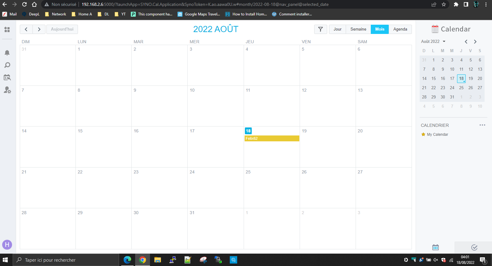

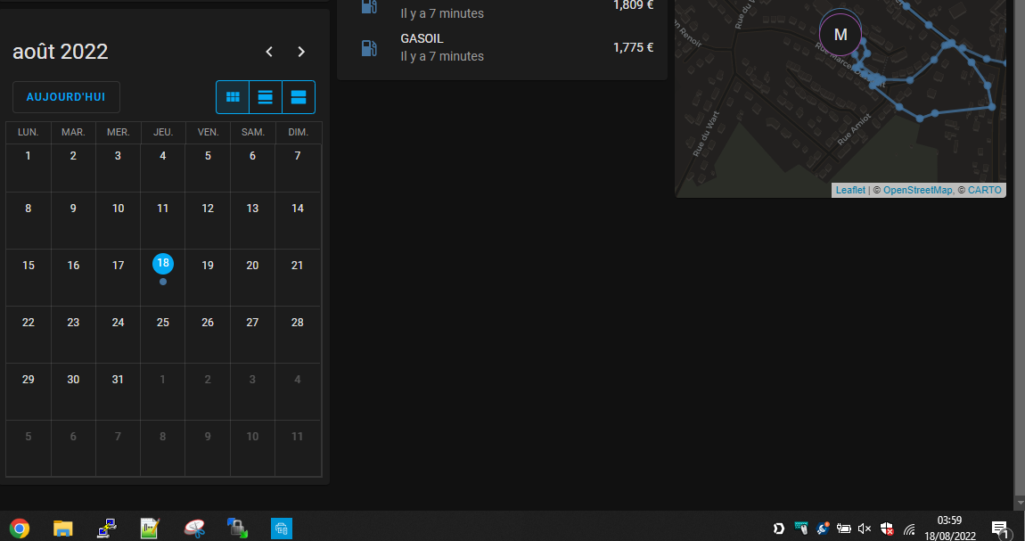

J’ai réussit à avoir une connexion avec le calendrier Synology et les agendas apparaissent bien dans les outils-entité pour annoncer le sensor la date ect… mais dans le menu principale a gauche quand j’ouvre"calendrier" aucune date d’afficher mais j’ai bien les différentes agendas qui apparaissent de custom agenda mais décoché. Cochez ou pas les événement ne s’affiche pas
J’ai eu ça aussi avec google calendar pendant très longtemps : tout ok sauf l’affichage…
Comme c’est un truc où je vais tous les 36 du mois, ou bien les semaines avec 4 dimanche consécutifs, je n’y ai pas prêté attention plus que ça. Et puis ce WE, recréation de mes calendriers et tout est revenu !
Du coup, je te conseil de faire pareil : backup, suppression, restart, recréation, restart
C’est bon apparemment home assistant Dl petit a petit les dates afin de les afficher, je viens de faire la maj 2022.8.6 et case départ sa retélécharge :stuck_out_tongue:
