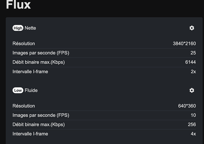

Grâce à Home assistant, je reçois une notification sur mon téléphone pour toutes les alertes visuelles qui s’introduisent chez moi. Cette image est stockée dans mon Home Assistant le problème c’est que la qualité de cette image est vraiment pas terrible ! la voir sur un téléphone ça reste correct, mais lorsqu’on veut l’agrandir sur un écran d’ordinateur, elle est toute flou ! Ce qui est normal, car la dimension est de 640 par 360.
Est-ce qu’il est possible d’avoir une résolution avec minimum 1000 pixels ?

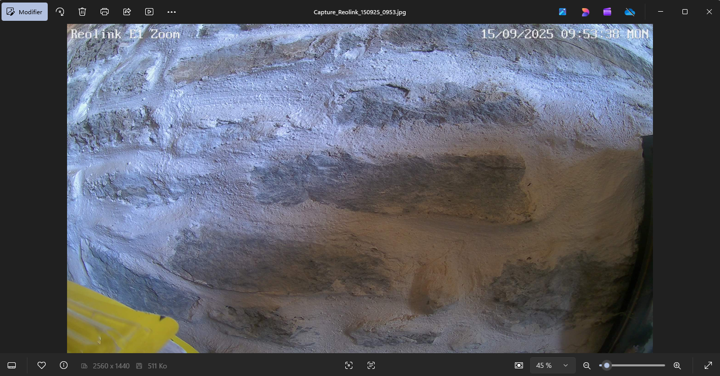

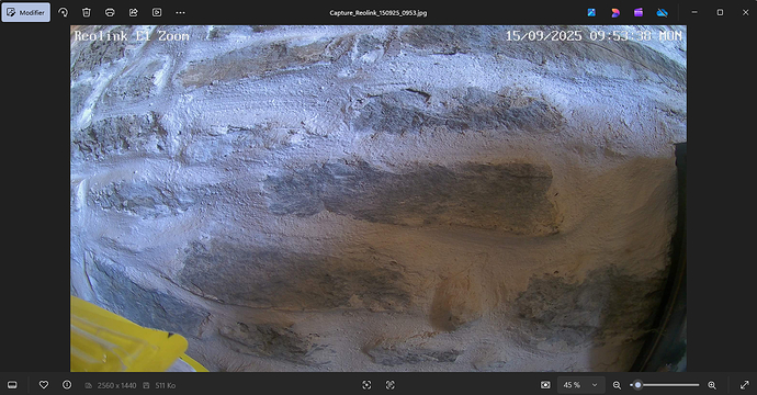

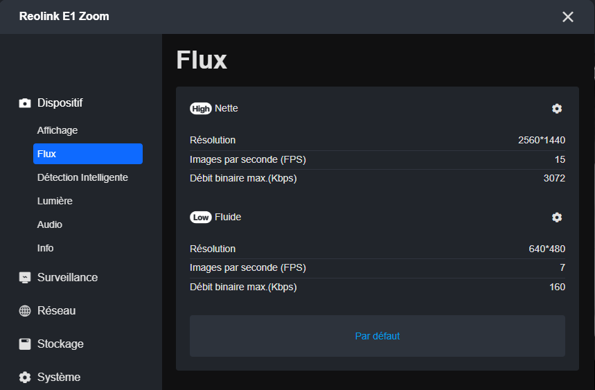

ca dépend de ta caméra. J’ai une reolink E1 Zoom en 2560x1440px en capture d’image.
j’ai deux flux video sur la caméra, un en high résolution 2K ou un en low résolution 640x480.
il faut utiliser le bon flux.

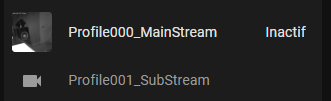

tu n’utilise pas le bon flux pour les captures. Normalement dans l’intégration reolink ou ONVIF, tu as deux caméras, avec un flux high et low qualité.
le mainstream est le high qualité et le substream le low qualité.

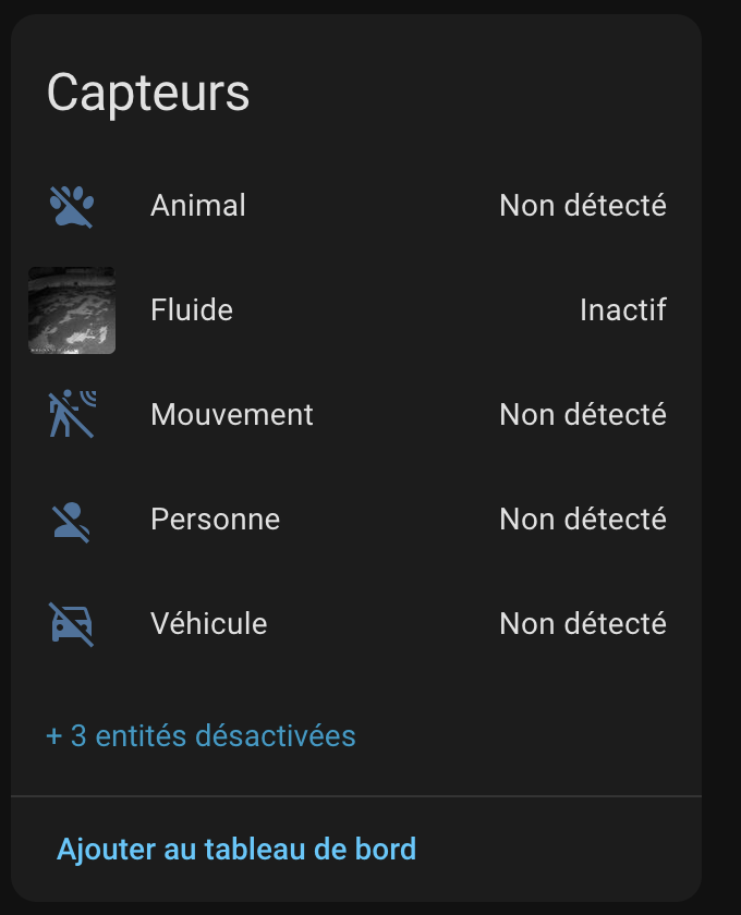

Et mon paramètre capteur
Jettes un oeil aux entités désactivées.
tu utilises le flux fluide (low qualité 640x480) , tu dois avoir le flux nette 4k dans les entitées désactiver.
active le et utilise celui la dans les automatisations :slight_smile:
