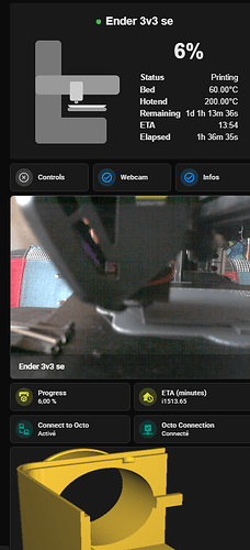

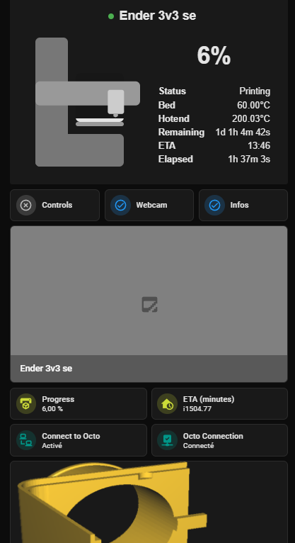

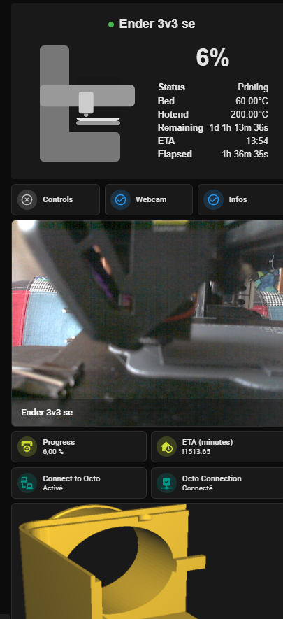

Bonjour tout le monde,
Comment faites vous pour récupérer la vidéo de la caméra, via un accès externe comme nabu casa ?
Je l’ai en local, mais pas de vidéo en externe.
Est ce que lié au fait que l’IP de la caméra soit en local ?
Merci.
Local :
Externe :
