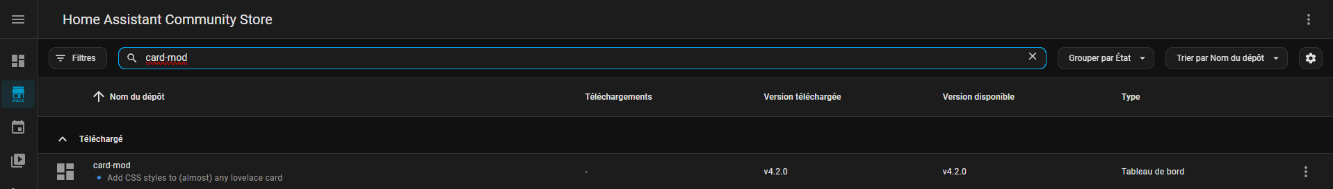

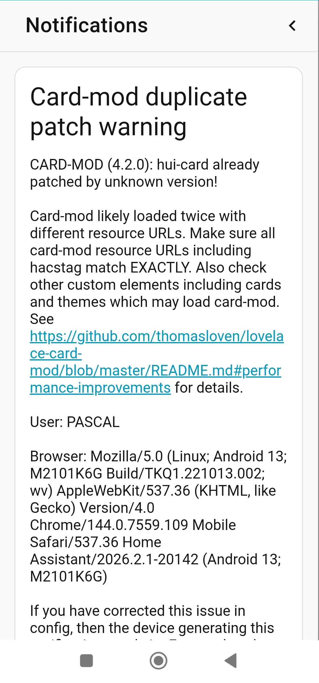

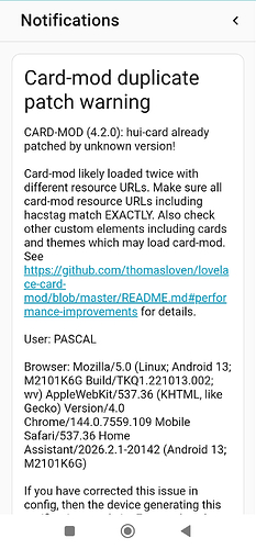

Card-mod duplicate patch warning Après mise à jour 4.2.0

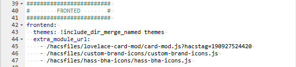

J’ai bien reperé l’adresse de la ressource : /hacsfiles/lovelace-card-mod/card-mod.js?hacstag=190927524420, que j’ai mis dans mon extra module dans le fichier configuration.yaml mais j’ai toujours le problème.
Pas de message en 4.1.0

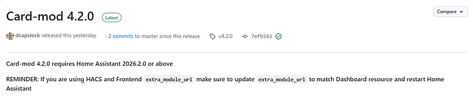

pour la version 4.2.0 c’est :
/hacsfiles/lovelace-card-mod/card-mod.js?hacstag=190927524435
pas encore tester, je ne suis pas en 2026.2.0 encore. la 4.2.0 est pour la 2026.2.0.
pas mieux en changeant les dans les ressources et dans le config. Même en supprimant le extra module, j’ai le message

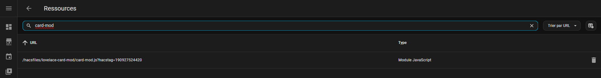

dans les ressources tu ne touche rien, c’est HACS quand tu met a jour qui le modifie. tu dois juste modifer celui de extra module url.

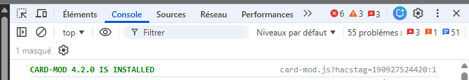

Le probleme c’est qu’il me met dans les ressources en 4.2.0 : /hacsfiles/lovelace-card-mod/card-mod.js?hacstag=190927524420
donc je suppose qu’il faut que je mette pareil dans le extra module ?
Mais lorsque je fais ça, toujours le problème même après effacement du cache
donc oui le même hasctag dans extra module. Mais tu redémarres HA après la modification ?
Oui aussi… en version precedente pas de soucis

J’ai supprimé la ligne dans le fichier de configuration, mais j’ai toujours le message d’erreur.
Il parle de vider le cache front-end, Comment faut il faire ?

Pour ma part j’ai fait un copier coller de la ressource vers le configuration.yaml comme préconisé.
Ca résoud bien le probleme de la notif !

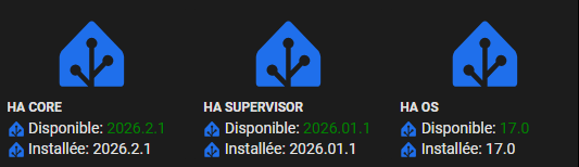

MAJ 2026.2.1 faite.
MAJ de card-mod 4.2.0 faite.
Modification du hacstag dans l’extra module url.
Redémarrage de HA.
Tout est ok, pas de notification.
