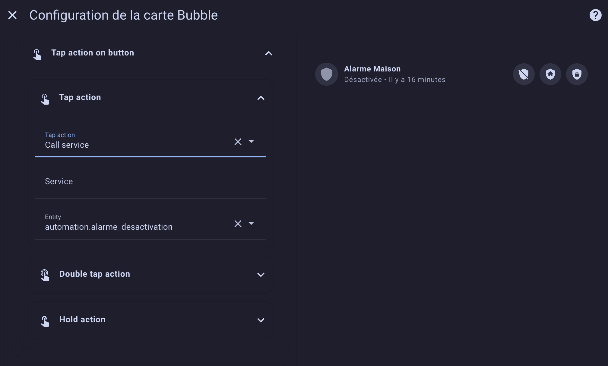

Et là je bute sur les sub-button : j’aimerais qu’en cliquant sur un sub-button ça me lance une automatisation.
J’ai choisi Call service comme tap action, mais je ne sais pas quoi mettre dans Service pour que l’entity automation.alarme_desactivationsoit lancé.
L’objectif est de lancer 3 automatisations pour chacun des trois sub-button que j’ai mis.
Comment puis-je faire cela ?

Sur le github il y a plein d’exemples service a été transformé en action depuis quelques version de Ha.
Dans service mettre le nom de ton script script.xxxx
Call service

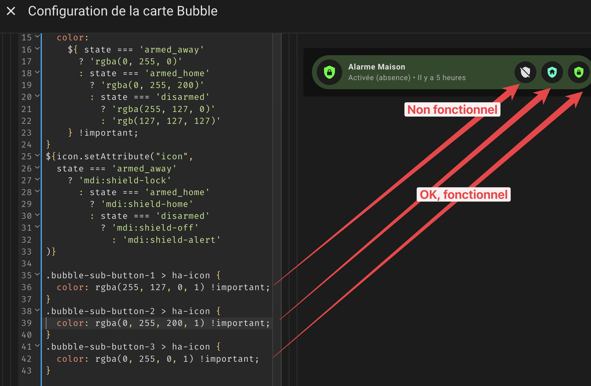

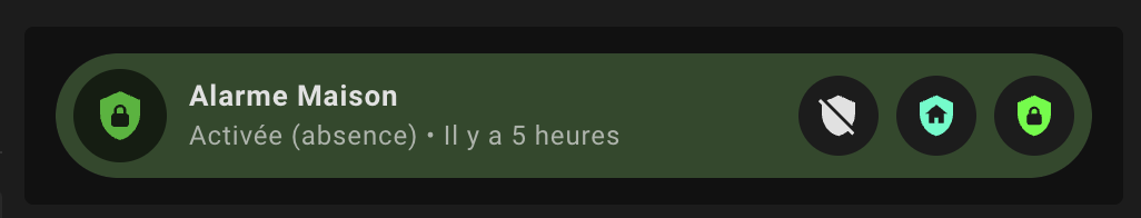

Sinon pour changer l’icône de la carte ainsi que la couleur des boutons et sous-boutons, j’ai réussi à presque tout faire sauf pour la couleur des sous-boutons… Ça ne fonctionne pas.
Voilà le code que j’ai mis pour faire tout ça :
.bubble-icon {
  color: ${hass.states['alarm_control_panel.alarme_maison'].state === 'armed_away' ? 'rgba(0, 255, 0, 1)' : hass.states['alarm_control_panel.alarme_maison'].state === 'armed_home' ? 'rgba(0, 255, 200, 1)' : hass.states['alarm_control_panel.alarme_maison'].state === 'disarmed' ? 'rgba(255, 127, 0, 1)' : 'grey'} !important;
${icon.setAttribute("icon", hass.states['alarm_control_panel.alarme_maison'].state === 'armed_away' ? 'mdi:shield-lock' : hass.states['alarm_control_panel.alarme_maison'].state === 'armed_home' ? 'mdi:shield-home' : hass.states['alarm_control_panel.alarme_maison'].state === 'disarmed' ? 'mdi:shield-off' : 'mdi:shield-alert')}
.bubble-sub-button-1 > ha-icon {
  color: 'rgba(255, 127, 0, 1)' !important;
.bubble-sub-button-2 > ha-icon {
  color: 'rgba(0, 255, 200, 1)' !important;
.bubble-sub-button-3 > ha-icon {
  color: 'rgba(0, 255, 0, 1)' !important;
Les trois derniers blocs de styles ne changent pas la couleur des trois sous-boutons :
Comment puis-je faire pour que ces sous-boutons aient la couleur que je veux leur donner ?
Essaies en retirant les ' autours des fonctions rgba. En testant chez moi, ça a l’air d’être l’élément bloquant

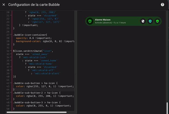

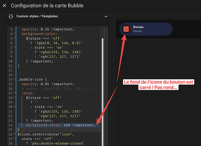

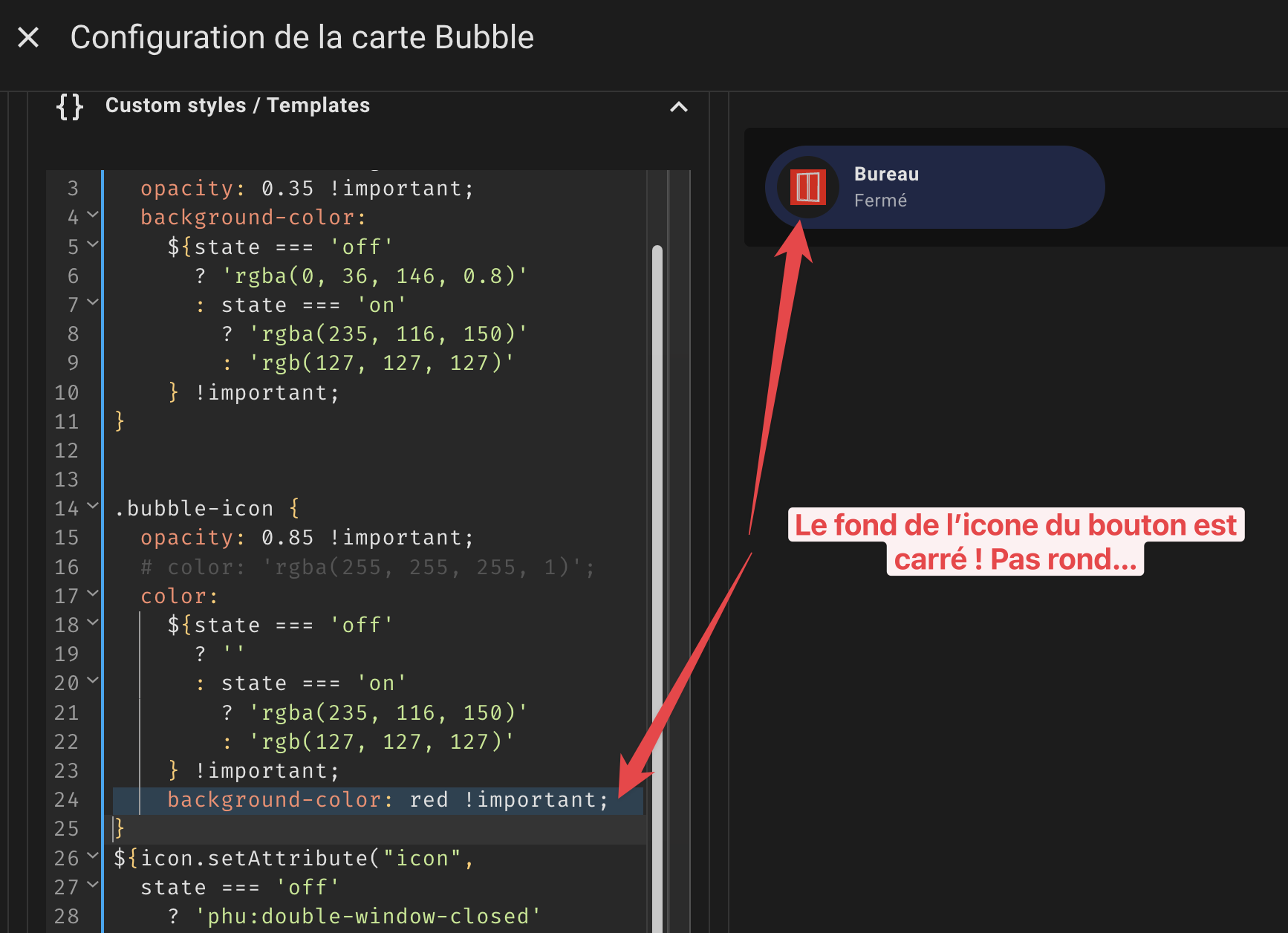

Sinon, il y a moyen d’avoir un fond rond de couleur pour les icones ? car là c’est carré :sweat_smile:
Pour ça, il faut remplacer.bubble-icon par .bubble-icon-container.
Actuellement tu vises la classe de l’icône, pas la classe du rond qui contient l’icône.
Au vu de ce que tu sembles vouloir faire, il te faut garder .bubble-icon seulement pour les conditions de mise en couleur.
ajoute border-radius: 50px.
Nouveau petit truc qui fonctionne :sweat_smile:

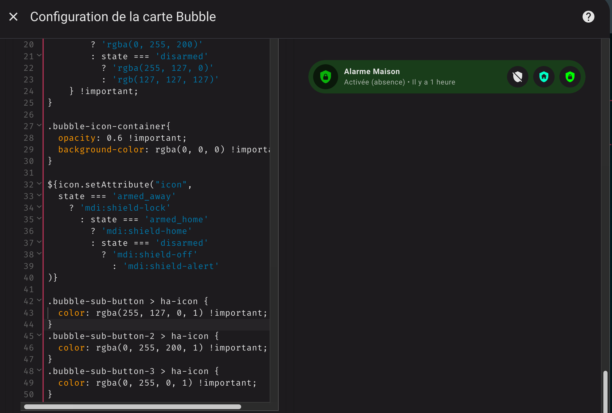

Pourquoi la modification de la couleur du sous-icône 1 ne passe pas ? Alors que c’est OK pour les deux autres…
Ha oui top ça :slight_smile:
Alors je n’ai pas remplacé, mais ajouté ^^
(voir plus bas le code et le rendu final).
Ça ne semble pas fonctionner :sweat_smile:
Rendu :
Code YAML

Je peux changer le backgroud aussi pour les sous-icones ?
Pour le premier sub button pas besoin de mettre le 1
.bubble-sub-button > ha-icon {
  color: rgba(255, 127, 0, 1) !important;
ça ne marche pas mieux : :sweat_smile:
Mets tes templates après tes styles, sinon ça bug :sweat_smile: Je dois le rajouter dans la documentation, et mettre une petite note dans l’éditeur.
