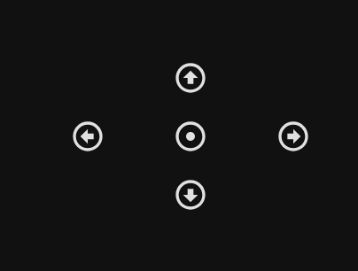

Sur ma caméra il y a la possibilité de déterminer chaque position avec entity: button.veranda_ptz_droit pour la droite entity: button.veranda_ptz_gauche pour la gauche entity: button.veranda_ptz_haut pour le haut entity: button.veranda_ptz_bas pour le bas.
Je voudrais attribuer toutes ces fonctions sur un genre de joystick de ce type
Le bouton du centre me permettrait de ramener la caméra à l’endroit de départ.

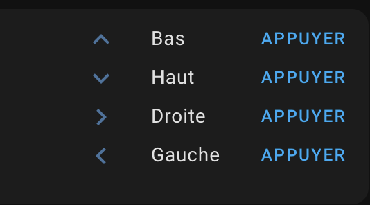

J’ai commencé à faire quelque chose mais ça ne ressemble pas trop à ce que je voudrais.
type: custom:stack-in-card
  - type: horizontal-stack
      - type: custom:button-card
        show_state: false
        styles:
          icon:
            - height: 50px
              - type: vertical-stack
                  - type: entities
                    card_mod:
                      style: |
                        #states {
                          margin-top: 5px !important;
                        .card-content div {
                          margin-top: -20px !important;
                      - entity: button.veranda_ptz_bas
                        icon: mdi:chevron-up
                      - entity: button.veranda_ptz_haut
                        icon: mdi:chevron-down
                      - entity: button.veranda_ptz_droit
                        icon: mdi:chevron-right
                      - entity: button.veranda_ptz_gauche
                        icon: mdi:chevron-left
Est-ce possible?

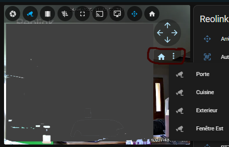

depuis peu avec la carte advanced-camera-card j’ai l’icône « Maison » sur la vue qui m’affiche mes preset déclarés sur le logiciel PC Reolink.

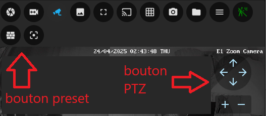

Effectivement avec cette carte il y a bien le joystick mais il me manque le point centrale pour remettre la camera a son point initial

salut pour info j’ai que l’integration reolink, et ca fonctione bien meme pour bouger la camera, on a meme les position que l’on a programée dans la carmera
Si tu ajoutes un preset avec la vue par défaut qui te convient ça doit le faire non ?
Bob
Ok, c’est l’intégration reolink qui fait ça. Sous ONVIF, ca y est pas.

Avec un peu de patience, voici ce que j’ai réussi à faire

Le code :
custom_fields:
  button_left:
    card:
      icon: mdi:chevron-left-box
      styles:
        card:
          - aspect-ratio: 1/1
          - width: 50px
          - border-radius: 0
          - border: none
        icon:
          - width: 50px
  button_up:
    card:
      icon: mdi:chevron-up-box
      styles:
        card:
          - aspect-ratio: 1/1
          - width: 50px
          - border-radius: 0
          - border: none
        icon:
          - width: 50px
  button_right:
    card:
      icon: mdi:chevron-right-box
      styles:
        card:
          - aspect-ratio: 1/1
          - width: 50px
          - border-radius: 0
          - border: none
        icon:
          - width: 50px
  button_down:
    card:
      icon: mdi:chevron-down-box
      styles:
        card:
          - aspect-ratio: 1/1
          - width: 50px
          - border-radius: 0
          - border: none
        icon:
          - width: 50px
  button_middle:
    card:
      icon: mdi:circle
      styles:
        card:
          - aspect-ratio: 1/1
          - width: 50px
          - border-radius: 0
          - border: none
        icon:
          - width: 50px
styles:
  card:
    - aspect-ratio: 1/1
    - width: 150px
    - border: none
    - border-radius: 0
  custom_fields:
    button_left:
      - position: absolute
      - top: 50px
      - left: 0px
    button_up:
      - top: 0px
      - left: 50px
    button_right:
      - top: 50px
      - left: 100px
    button_down:
      - top: 100px
      - left: 50px
    button_middle:
      - top: 50px
      - left: 50px
89 lignes… 99 avec les tap_actions
Cool mais je préfère la carte advanced-camera-card qui me donne tous mes preset Reolink nativement :wink: ou j’utilise un menu select sous la carte.
