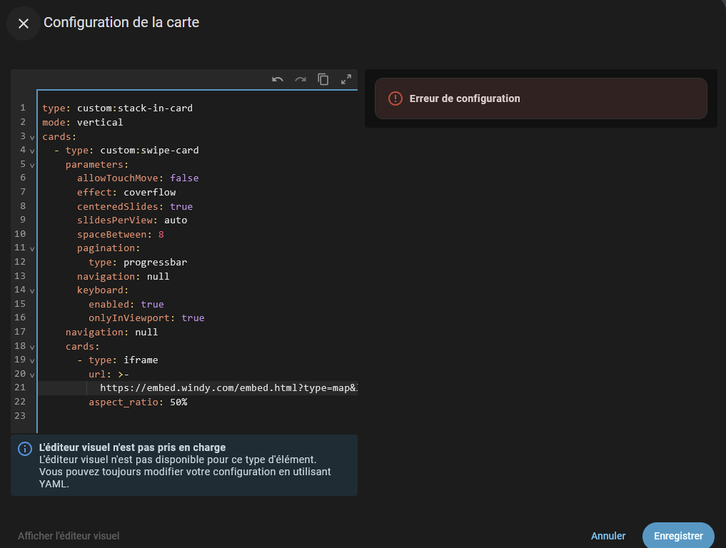

bonjour , je souhaite intégrer une carte météo animée. j’ai suivi ce fil d’aide:
carte météo . je suis bloqué par une erreur de configuration , mais je ne trouve pas pourquoi. Si quelqu’un peut m’expliquer la raison . merci

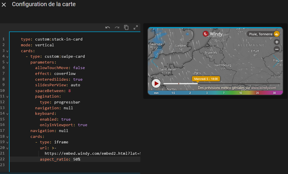

Tu as installé toutes les cartes ?
Edit, la prochaine fois ajoute aussi ton code à la photo
avec les bonnes balises pour formater celui-ci
cdt

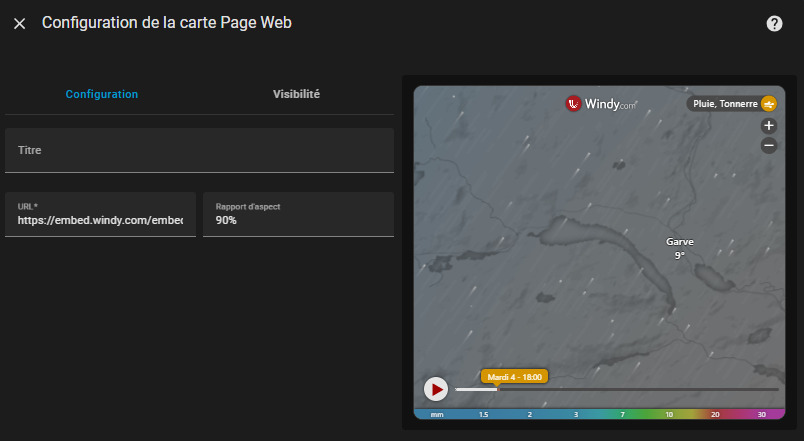

Perso je n’ai que ça :
type: iframe
url: >-
https://embed.windy.com/embed.html?type=map&location=coordinates&metricRain=default&metricTemp=default&metricWind=default&zoom=11&overlay=rain&product=ecmwf&level=surface&lat=57.611&lon=-4.759&message=true
aspect_ratio: 90%
Bob

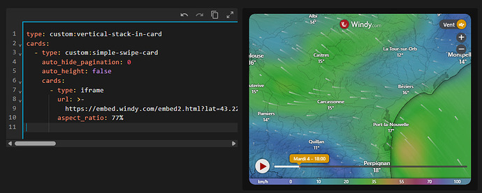

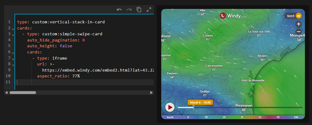

utilise cette carte simple-swipe-card ( configurable en mode UI), car swipe-card commence à dater et pas de mise à jour depuis un moment.
type: custom:vertical-stack-in-card
- type: custom:simple-swipe-card
auto_hide_pagination: 0
auto_height: false
- type: iframe
url: >-
https://embed.windy.com/embed2.html?lat=xx.225&lon=x.666&detailLat=xx.227&detailLon=x.596&width=650&height=450&zoom=8&level=surface&overlay=wind&product=ecmwf&menu=&message=true&marker=&calendar=now&pressure=&type=map&location=coordinates&detail=&metricWind=km%2Fh&metricTemp=%C2%B0C&radarRange=-1
aspect_ratio: 77%
bonjour, oups excusez pour le code:
j’ai changer la carte comme vous le mentionnez. c’est bien elle qui faisait l’erreur. merci bonne journée
