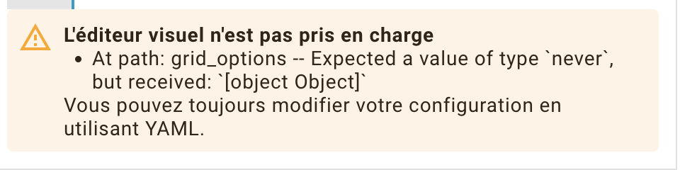

en revanche j’ai ca comme erreur :
et sur la tuile :
Sans aucune autre info Est-ce lié ?
tu as l’option grid_option dans ton code ?
Met ton code, car difficile de savoir ce qui cloche.
C’est le copie-collé de ton code… :slight_smile:
donc oui il y a grid
je ne sais pas à quoi cela sert…. par contre on va sortir du thread car c’est pas du tout lié à mushroom….

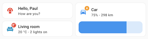

Salut petite question qqn a déja réussi a faire une carte comme celle de living room présenter dans la V5.0.5 ?
un exemple vite fais :
primary: Cuisine
icon: mdi:sofa
features_position: bottom
badge_icon: |-
  {% if is_state('binary_sensor.s3_display_presence', 'on') %}
  mdi:motion-sensor
  mdi:motion-sensor-off
badge_color: |-
  red
  green
secondary: >-
  {{ states('sensor.lywsd03mmc_2a3a_temperature', with_unit=true ) }} - {% set
  all = expand('group.grp_lumieres_rdc')| list -%}
  {% set close = all | selectattr('state','eq','off')|list|count%}
  {% set open = all | selectattr('state','eq','on')|list|count%}
  Éteintes : {{close}} / Allumées : {{open}}
A adapté à ton besoin.

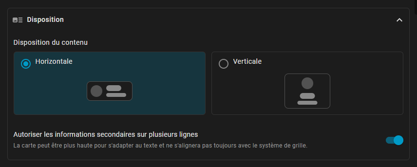

Au top merci beaucoup autre petite question, une idées de comment mettre a la lignes l’info du nombre de lumière allumée ?
primary: Chambre
icon: mdi:bed-king
badge_icon: >-
  {% if is_state('binary_sensor.detecteur_de_mouvement_portail_occupancy', 'on')
    mdi:motion-sensor
badge_color: >-
    red
    green
secondary: >-
  🌡️ {{ states('sensor.capteur_chambre_temperature') }}°C | 💧 {{
  states('sensor.capteur_chambre_humidity') }}% |
  {% set lights = [states('switch.0x8c65a3fffee14e3a'),
  states('light.lumiere_arche')] %} {% set on_count = lights |
  select('equalto','on') | list | count %} {{ on_count }} lumière(s) allumée(s)
grid_options:
  rows: 1
  columns: 6
tap_action:
  action: navigate
  navigation_path: /dashboard-test/chambre
ajoute l’option multiline_secondary: true.
