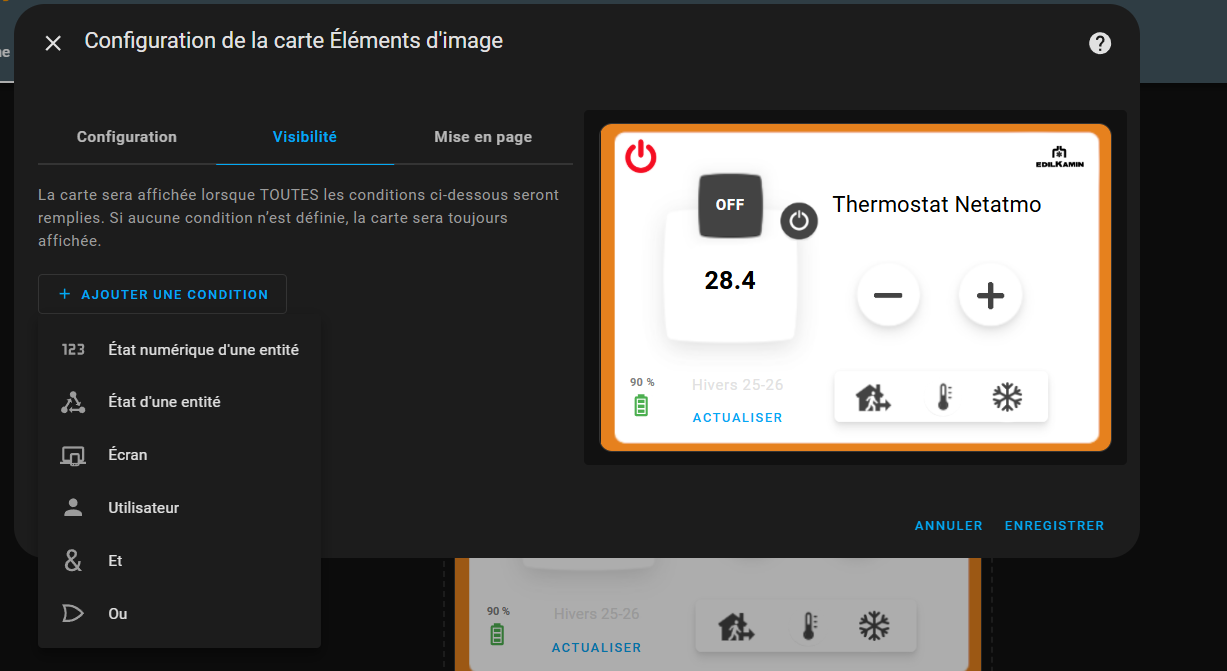

Comment modifier la carte pour avoir une visibilité de octobre a mai ?
Salut viba,
Je ne comprends pas bien ta question, peux-tu préciser ce que tu veux voir.
Je voudrais utiliser la fonction visibilité pour afficher la carte sur mon tableau de bord de d’octobre a mai. C’est possible ? Je ne sais pas quelle condition utiliser….
MERCI POUR CETTE CARTE !
Cela doit être possible soit en se référant au sensor date ou à un calendrier local, mais cela implique un template et je ne sais pas pas si cela fonctionne dans une condition.
Je laisse les spécialistes répondre…
Je pense avoir trouvé.
Tu créer un template capteur binaire avec cela:
{{ now().month in [1,2,3,4,5,10,11,12] }}
Puis tu utilises ce capteur dans la condition.

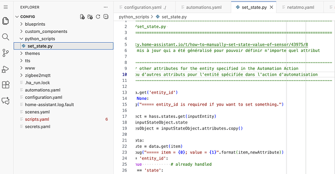

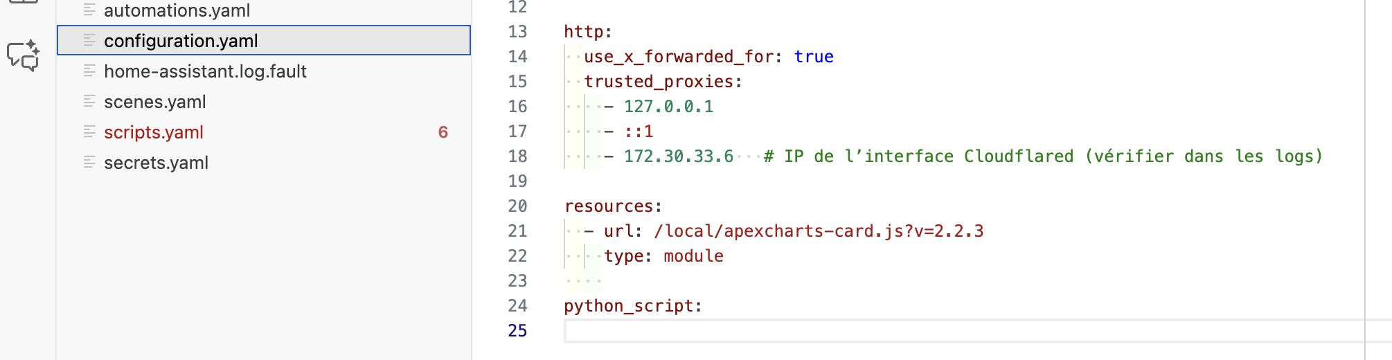

Débutant sur HA, j’ai déjà intégré à 80% ma domotique. Je bloque avec la carte thermostat.

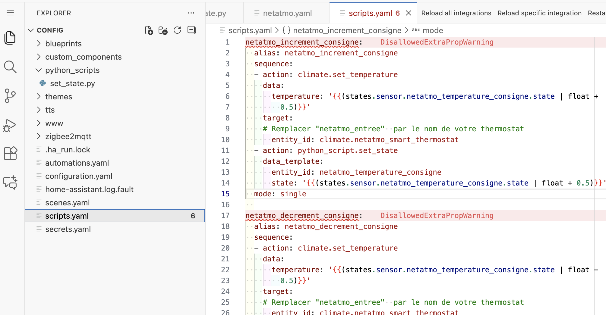

J’ai un problème avec le fichier scripts.yaml :
Message : DisallowedExtraPropWarning

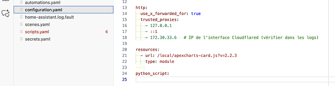

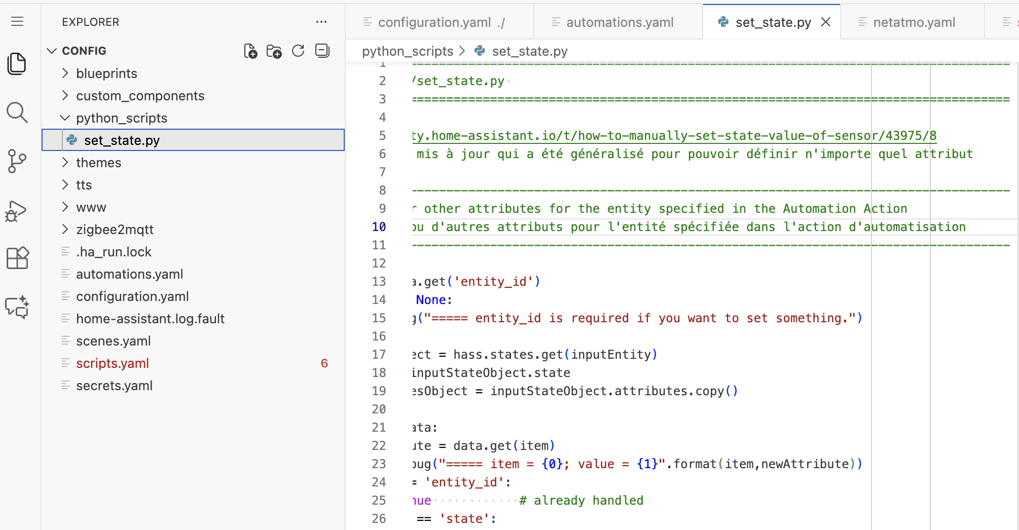

J’ai bien créé le dossier python_script et ajouté le script set_state.py et également, ajouté la ligne python_script: (sans s) dans le fichier configuration.yaml
Je ne comprends d’ailleurs pas pourquoi le dossier s’appelle python_scripts (avec un s) et que dans le configuration.yaml il y a python_script: (sans s)
Merci d’avance de votre aide
