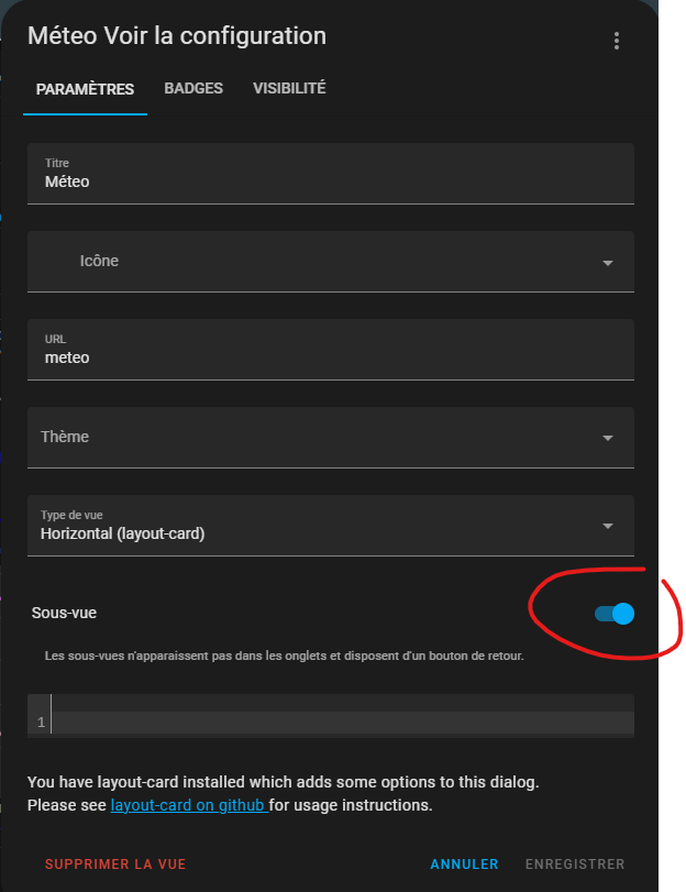

Une sous vue d’un dashboard, c’est pas mal non plus parfois
On mets ça dans un action => path
Et le dashboard a une petite flêche pour le retour à la carte principale
Bien vu @Pulpy-Luke , C’est une solution clé en main intégrée à HA ;).
Pour certaines de mes cartes, je préfère cependant le popup, qui ne monopolise pas tout l’écran du dashboard pour afficher les infos secondaires.
Comme tu le dis si bien « c’est pas mal non plus parfois » :grinning:
Oui je pense que le compromis entre les 2 est en fonction des besoins. Pour afficher ‹ plein › de trucs (genre mon panel météo) la gestion en pop-up est lourde (scroll dans les fichiers etc).
Là l’éditeur est dispo au moins
