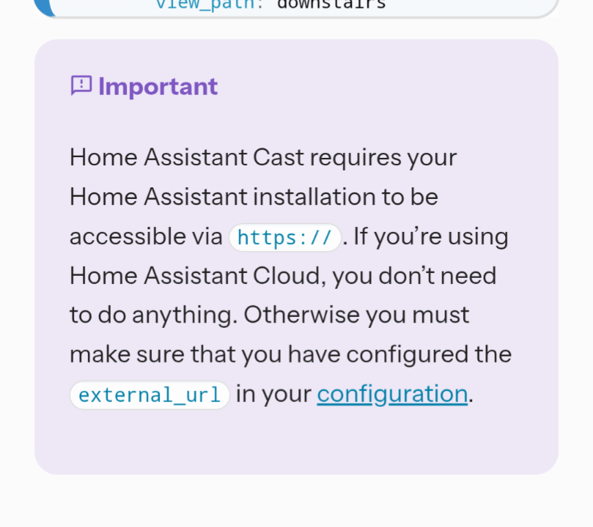

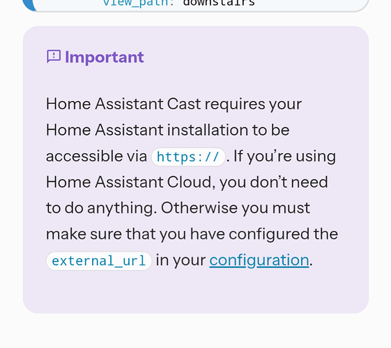

Non il faut une adresse externe en https pas forcément un abonnement :
Merci c’est bon ca fonctionne ! du coup j ai installé l’intégration google cast et j’ai crée un script qui envoi à mon google home une commande pour afficher mon dashboard .
