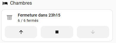

Sur mon dashboard, j’ai une petite vignette permettant de voir l’état de l’ensemble des volets avec un calcul indiquant un délai avant la future fermeture :
type: vertical-stack
  - features:
      - type: cover-open-close
    icon: |
      {% if states('cover.vr_nuit') == 'open' %}
        mdi:window-shutter-open
        mdi:window-shutter
    features_position: bottom
    entity: cover.vr_nuit
    color: |
        primary
        grey
    secondary: >-
      {% set all = expand(entity) | list %}
      {% set closeCount = all | selectattr('state', 'eq', 'closed') | list |
      count %}
      {{ closeCount }} / {{ all | count }} fermés
    primary: >-
      {% set crepuscule = as_timestamp(states('sensor.sun_next_setting')) %}
      {% set current = as_timestamp(now()) %}
      {% set seconds = crepuscule - current %}
      {% set hours = ((seconds % 86400) // 3600) | int %}
      {% set minutes = ((seconds % 3600) // 60) | int %}
      Fermeture dans {{ hours }}h{% if minutes < 10 %}0{{ minutes }}{% else %}{{
      minutes }}{% endif %}
    card_mod:
      style: |
        :host {
          --mush-badge-icon-size: 0.95em;
On voit ici que cela annonce une fermeture dans 23h15min. Or les volets sont fermés et dans ce cas là j’aimerai afficher plutôt Ouverture dans …
