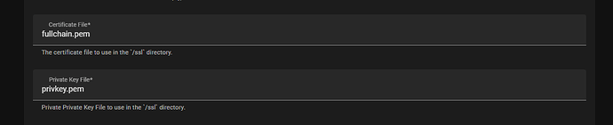

J’en est pas, je passe par NGINX SSL.
http:
use_x_forwarded_for: true
trusted_proxies:
- 172.30.33.0/24
ip_ban_enabled: true
login_attempts_threshold: 4
C’est bien configue dans NGINX
http:
trusted_proxies:
- 172.30.33.0/24
Ca porte a confusion, ton message :
Ta deux redémarrage, le simple et le complet. En général quand on dit ta redémarrer HA, c’est un simple redémarrage
J’ai compris maintenat, c’est le FULL RESTART
Merci pour la confirmation.
C’est bon avec un reboot complet. Mais j’ai du vider le cache du navigateur car il pointer toujours sur l’ancien certificat.
C’est bon le nouveau est utiliser et en plus j’ai pas fais attention, il ce fini le jours de mon anniversaire mdr.
Merci encore
Tout ce genre de tests est a effectuer en navigation privée pour éviter les emmerdes de cache
