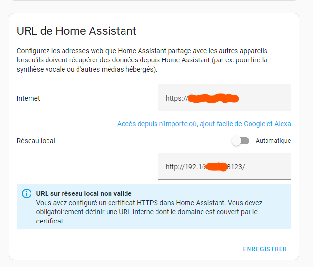

De ce que je comprend dans ce feed. Générer un certificat sur une ip local est impossible,…
Pourriez du coup m’indiquer ce que vous faite du paramètre ‹ réseau local › de HA :
Pour ma part tous ce qui est local j’ai mis les paramètres des bases.
Le plus simple c’est nabucasa.
Je n’utilise pas nabucasa je suis avec le plugin let’s encrypt
Salut.
Ta problématique là, c’est pas seulement le certificat mais aussi ta config.
Avec ton installation et le plugin tu remplace le port d’origine 8123 qui fait du http par un port 8123 qui fait du https…
Donc dans l’application tu ne peux déjà pas mettre http://192.168.xxxx mais tu dois forcément mettre https://192.168.xxxx
Reste le souci de validation du certificat avec une adresse ip…
En théorie pour bien faire il faudrait avoir un accès en http et un en https… Avec éventuellement une brique hors ha pour gérer le certificat/reverse proxy
