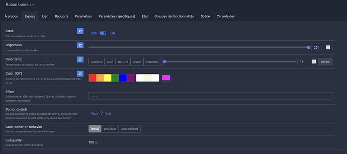

Possesseur du ruban LED de chez Lidl, j’ai vu sur zigbee2mqtt qu’il est possible d’ajouter des effets
Mais je voulais savoir s’il était possible de créer une automatisation quand le ruban est allumé pour qu’il change de couleur aléatoirement toutes les X minutes par exemple ?
